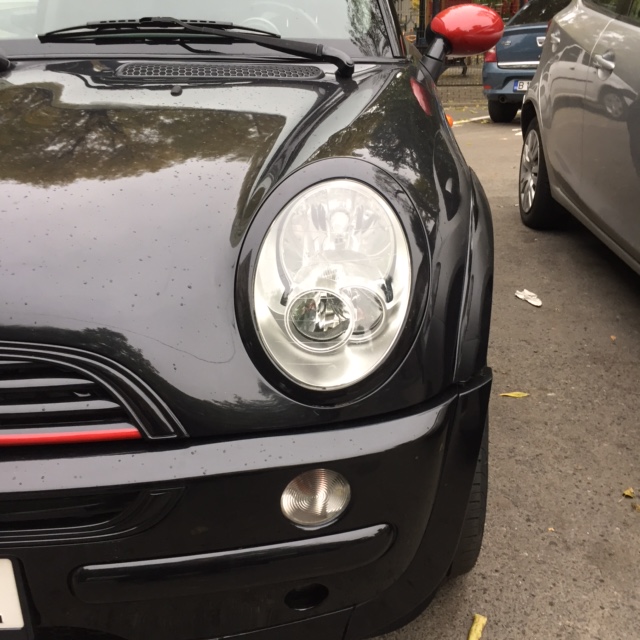

nu ai gasit xenonul cu lupe daca tot te-ai decis sa le schimbi?
Re: Sunt si eu printre voi!
Sincer, l-am gasit!
Dar erau cam de 4 sau 5 ori mai scumpe!
Ai momente cand ai mai multi banuti in buzunar, momente cu mai putini, eu eram in vacanta deci cu mai putini!
Mi-au placut astea, le-am luat. Si nu regret, chiar imi place cum arata.
Sigur ca si cele cu xenon sunt superbe!

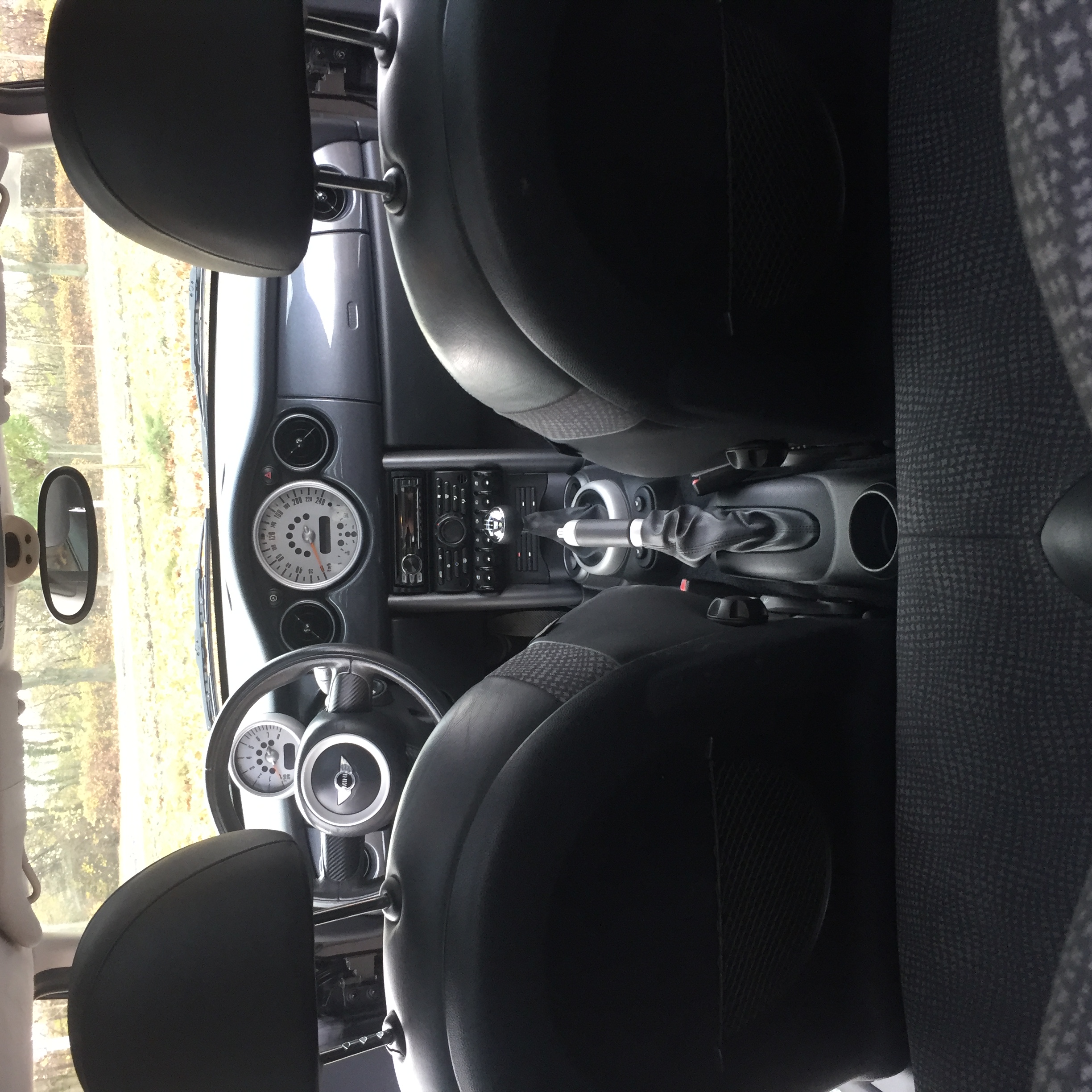

In sfarsit si cutia de viteze manuala!

N-ai modificat nimic da la cutie automata la manuala???ma refer la electric .
Salutare,
Modificarile sunt:
Cutia in sine, sistemul electric de pe motor, planetarele, tot ce inseamna pedale si maner de cutie.
O data partea mecanica schimbata, trebuie re softat cip ul motorului pentru a lua in seama modificarile, adica nu mai imi apare pozitia cutiei automate pe vitezometru, tutometru se aprinde la 6750tur/min in loc de 6000.
Nu e greu deloc de facut, ma speriasem putin la inceput dar chiar e foarte usor!
Modificarile sunt:
Buna treaba, felicitari.
Asta inseamna ca avem printre noi un specialist in NCSExpert, WinKFP,nu oricine stie ce este ZCS cod,cum sa-l gaseasca, cum sa codeze EWS si Kombi, si sa scrie in DME softul pentru cutie manuala.Daca ai facut-o tu atunci jos palaria.
Nuuuuuu, nu primesc laude pt ceva ce nu stiu!
Partea mecanica, deci strict manopera de inlocuire cutie automata cu cea manuala, e la indemana oricarui mecanic, caroseria fiind prevazuta pentru ambele versiuni, trebuie doar sa faci rost de toate piesele necesare. Dar la cate dezmembrari avem in tara )
Apoi vine partea cu softul! Am dat printr o cunostinta de o persoana ce colaboreaza cu bmw in mod direct. Si chiar e bun, a durat re softarea 30 de minute!!!
Banuiam ca e posibil, am avut un prieten cu un m3 e36 3.2 care avea cutie smg1, si care a schimbat o cu cutie manuala.
Ideea este ca imi place masinuta asta, si nu doream sa o vand doar din cauza cutiei automate, dar sincer aceasta cutie cvt e groaznica!!! Pe langa tot ce citesti pe net despre fiabilitatea sa, este extraordinar de lenta si consuma o gramada!!!
