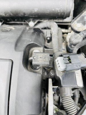

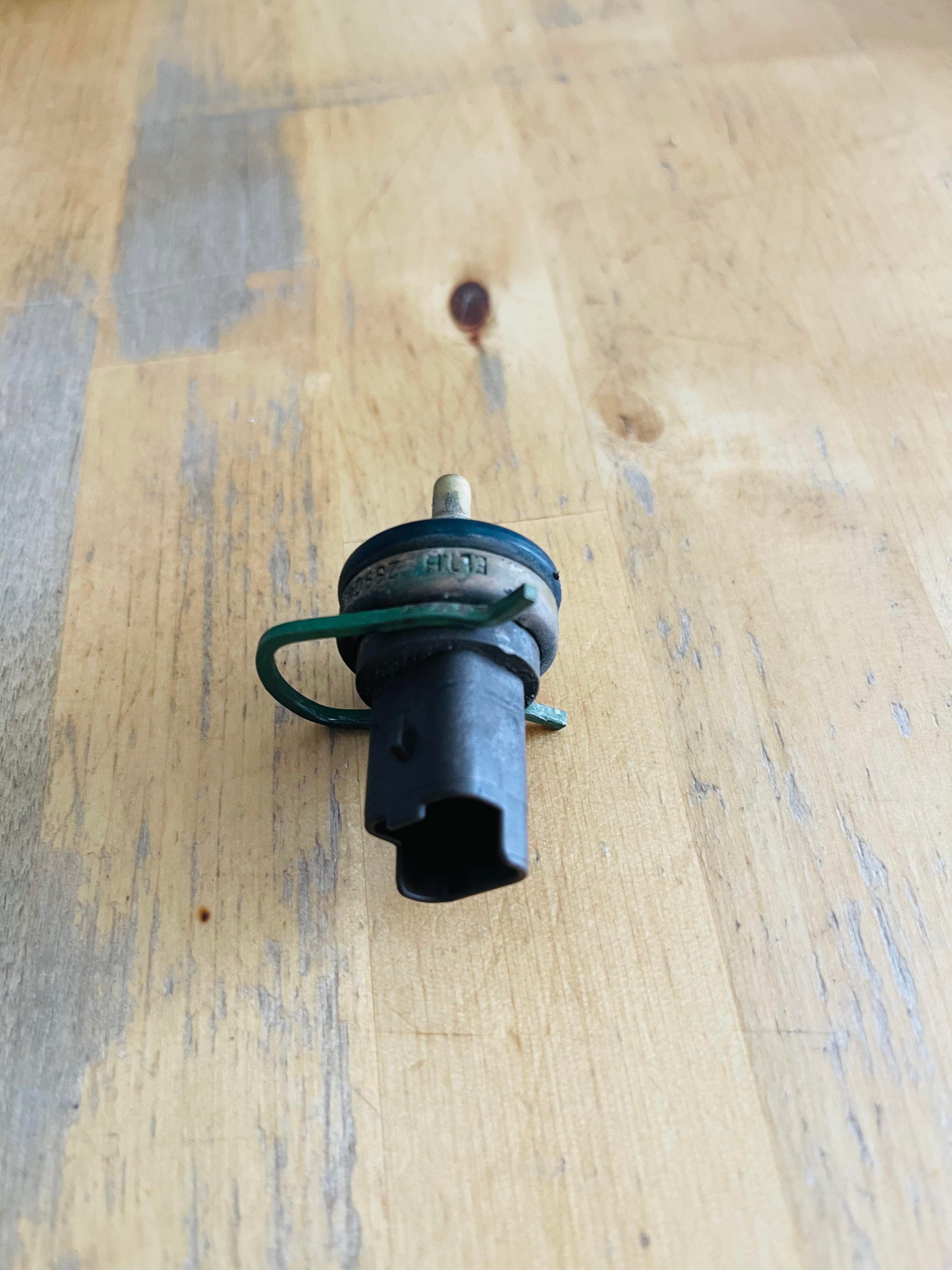

va salut . am aceeasi problema de cand pun contactul porneste si electroventilator la viteza maxima, dar se opreste la 5 min dupa ce opresc motorul :)
daca incerc sa pornesc in acest timp ....nopeee nu porneste.

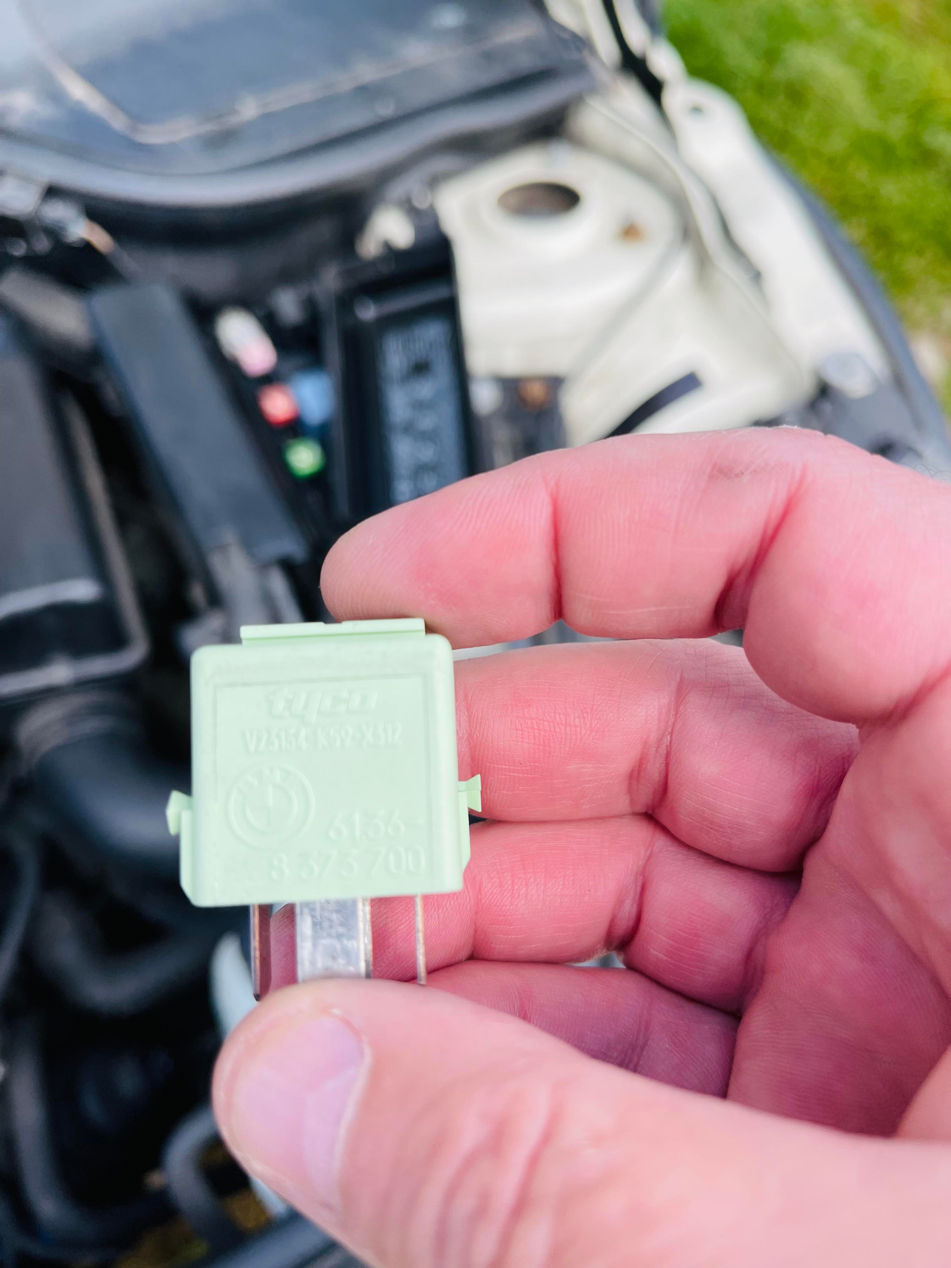

am schimpat senzor de temp si un releu.nivelul de racire din vas este bun.
ce se mai poate schimba... cod motor N16B16A
va multumesc

Ai eroare pe senzor sau prb pe instalația electrica
Re: Va functioneaza treapta 1 de la electroventilator?
sau calculator de motor defect.

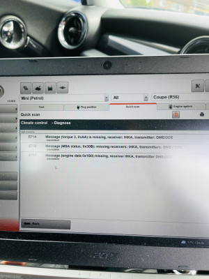

multumesc. da am si martor motor aprins in bord .

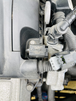

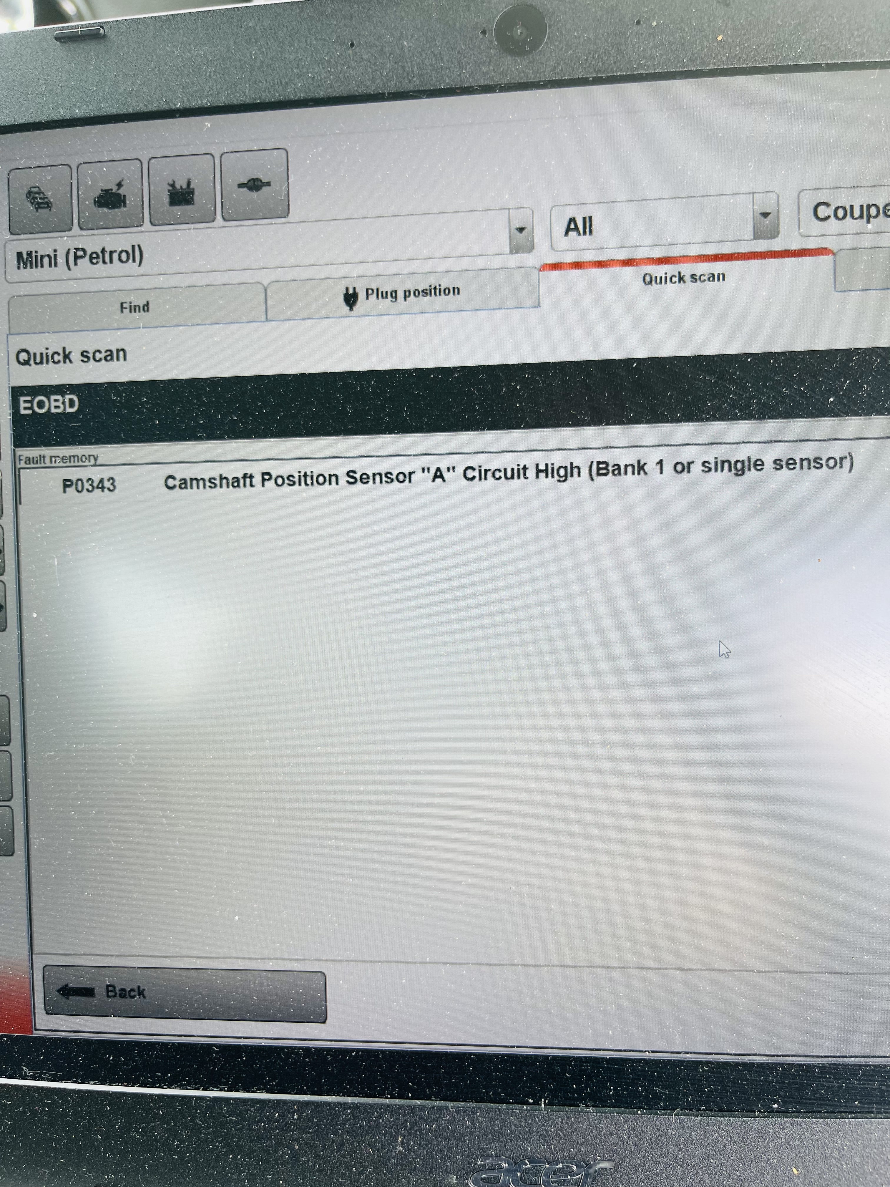

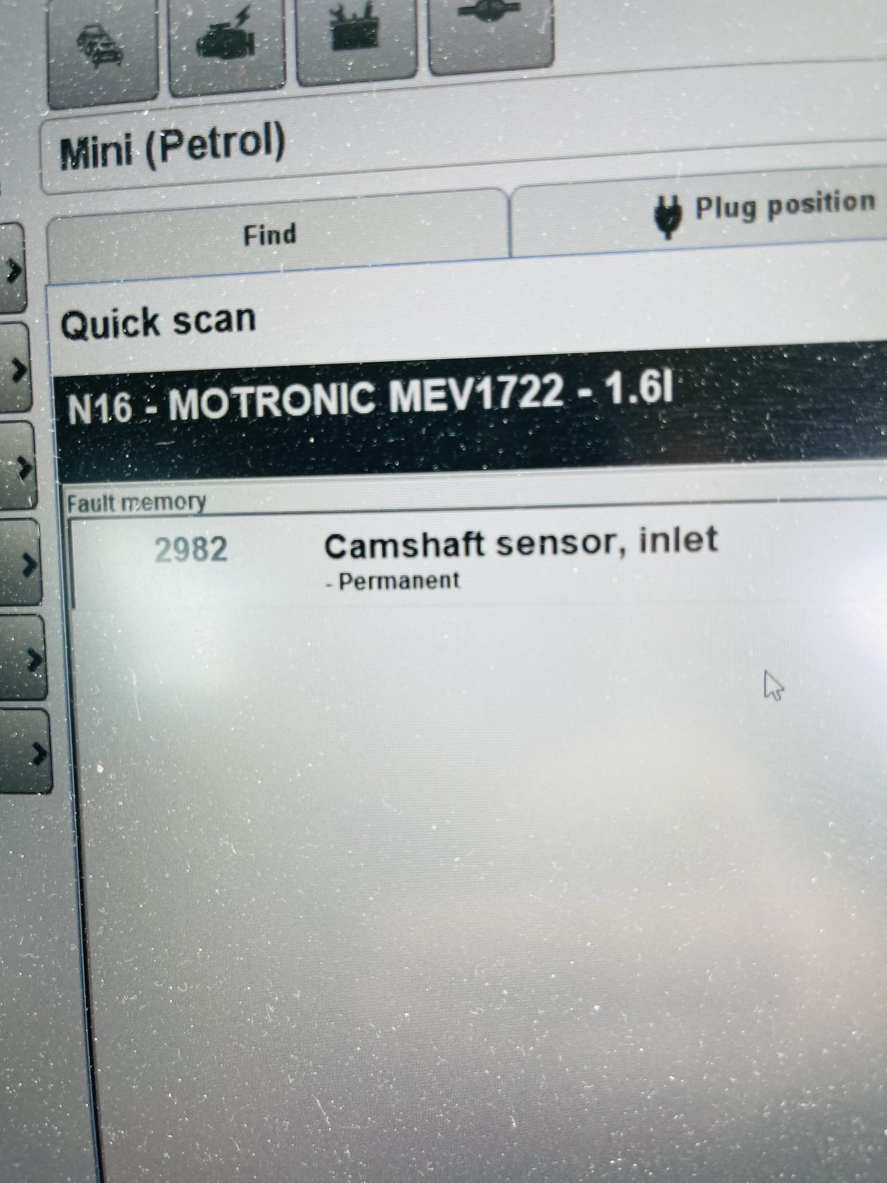

Am gasit asta . Am reusit sa sterg martor din bord…. Nush cat va tine :)

:?: Cum pot masura senzorii ?
Mesaje: 2180
ce sa masori?
ai prb , cauta un service dedicat
vrei sa o repari in fata blocului? nu merge

Sharpe scrie: Joi Mai 26, 2022 7:58 pm ce sa masori?
caz rezolvat in fata casei ...doar un senzor :lol: :lol: https://www.youtube.com/watch?v=nhYA10RNzM8&t=63s
