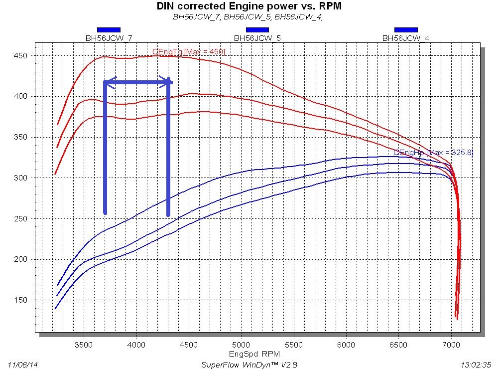

Spune-mi te rog ce se intampla in zona dintre liniile albastRE, acolo unde "cade " cuplul?
Din cauza turbinei hibride?softul?

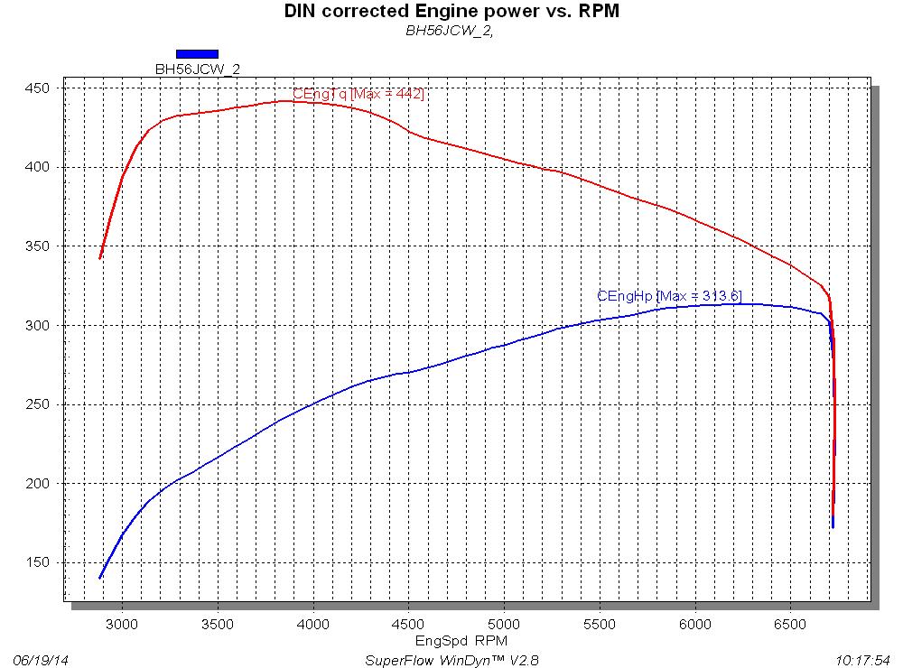

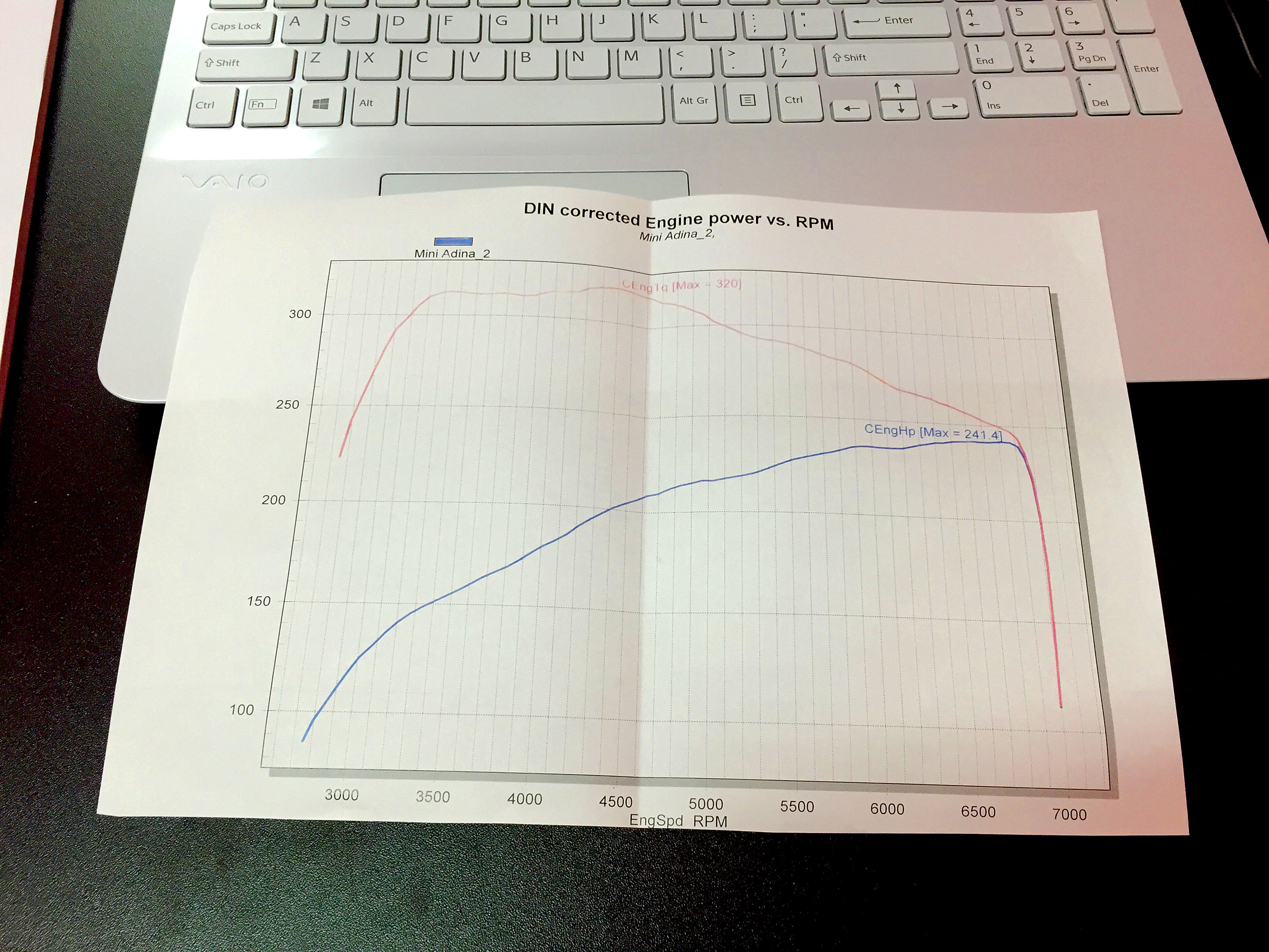

Intreb asta pentru ca testul din postarea mai veche arata parca mai bine.(cel de 313HP) De fapt si la Adina vad o usoara cadere in acea zona si masina nu are modificari majore de HW.(nici nu cred in cei +60HP numai din soft la un stage 1 pe R56 din 2010, fara modificari de HW, sau daca sunt nu sunt in zona "safe"pentru motor.)

Merci, pe scurt sunt niste limitari de cuplu / boost in acea zona. Cele mai vizibile la mine sunt in Mode A si Mode B care sunt variantele mai rezervate (sau mai de zi cu zi) iar asta pentru a preveni wheelspin-ul masiv in cazul in care conditiile de aderenta nu sunt cele mai bune (rece, umed, gume de iarna, etc). Mode C in schimb este varianta mai "Race" cand presupunem ca asfaltul este uscat si JCW-ul incaltat cu semislick-urile de strada, caz in care este totul ok din punctul de vedere al aderentei. Oricum cand se conduce sportiv (redline shifting), fie Mode A, B, C, nu ajung niciodata in acea zona de torque limit, care evident asa s-a dorit.
La fel si la Adina, cu mentiunea ca MCS-ul are interne motor stock si care sunt mai firave decat la un JCW stock. Plus ea este STG 2, nu STG 1. Adica full turbo-back de-cated exhaust, filtru de aer sport, bujii NKG dual laser iridium si Manic STG 2 software. Cu STG 1 (pe hardware 100% stock) merge undeva la 210-220 Bhp MCS-ul pe benzina de 99-100.
