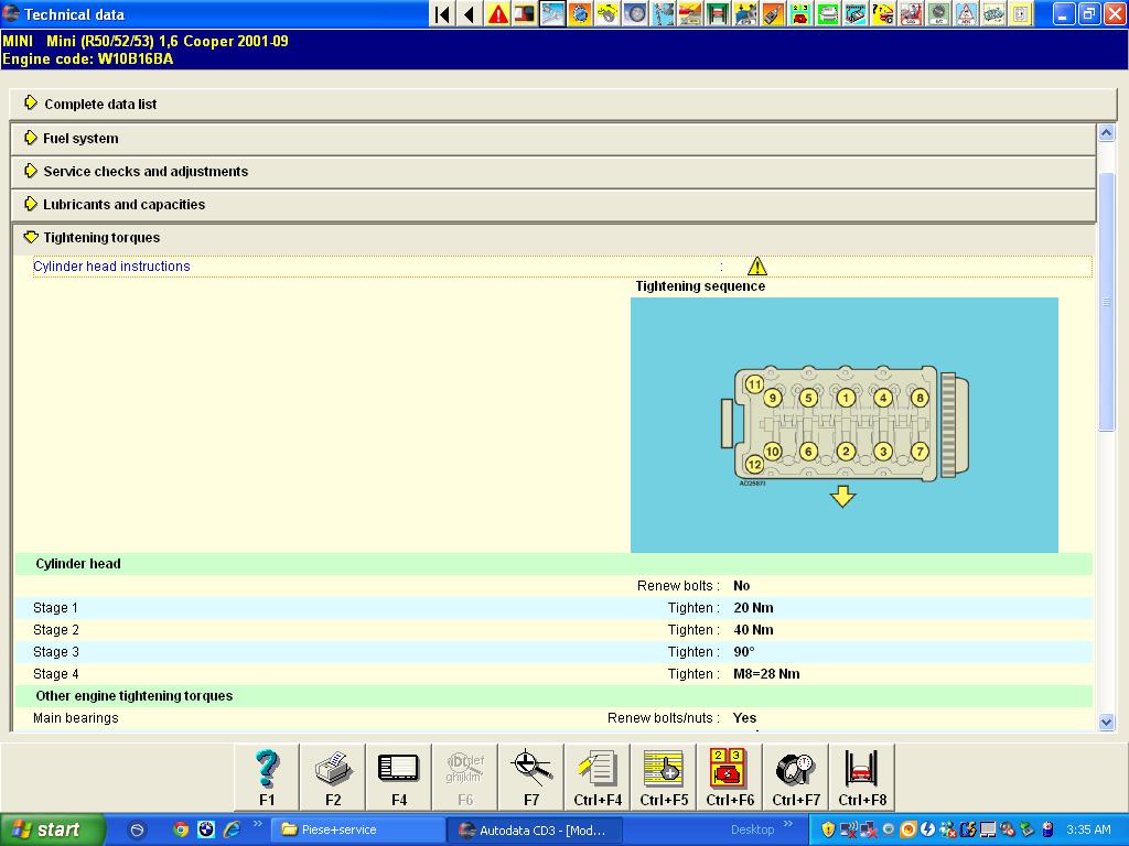

Ok, am inteles. Poti sa ma ajuti totusi cu cateva informatii legate de grosimea chiuloasei, distanta minima a camerei de ardere si orice alt risc presupune faptul ca s-a luat mai mult cu 0.15mm decat cota de reparatie de 0.3 mm? Este posibil ca la turatie mare supapa sa ajunga in capul pistonului? Micsorarea camerei de ardere, afecteaza functionarea motorului? Cat despre strangerea chiuloasei, exista si alte informatii/secrete in afara de cele care la da producatorul pe programul lor, autodata?
Te rog sa ma ajuti cu toate informatiile necesare incheierii motorului, pentru a ma bucura si eu de aceasta masina exclusivista.

Cristi, daca iei din chiulasa "mm",ai marea sansa sa loveasca supapele in capul pistonului.La MINI,la cel mai "race"ax cu came, liftingul supapei se mareste doar cu max.0,9mm,deci mai mult de atat inseamna indoirea supapei,si asta in conditia in care montezi obligatoriu si arcuri de revenire mai tari fata de cele stock,nu este permis ca la turatii mari supapa sa "intarzie" cat de putin,mai exact arcul trebuie sa fie foarte rapid sa intoarca supapa.cristi o'RAL scrie:unii iau din chiuloasa doar ca sa micsoreze camera de ardere, ceea ce se cheama "comprimarea motorului"... si din cate stiu e vorba de mm, tu chiar nu ai de ce sa-ti faci griji.
Probabil ca merge luat din chiulasa la motoare cu rapoarte de compresie mai mici, gen motoare in 2 timpi sau in 4 timpi cu arhitectura mai veche a camerei de ardere.(adica treba de arhitect )

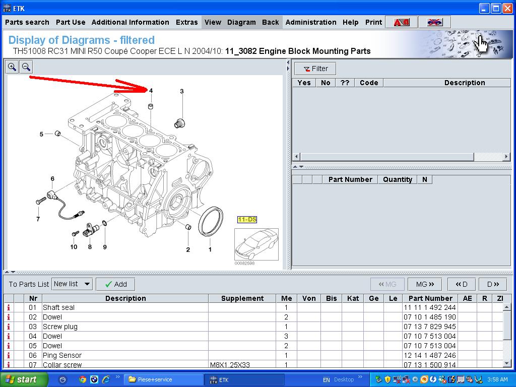

Ai nr. de telefon,dar te ajut aici cu tot ce am eu:adrian scrie:Tf. 0742043448Gabi Iacob scrie:Adrian, mai vin cu o rugaminte la tine si anume poti sa-mi dai nr tau de telefon pentru a afla mai multe informatii cu privire la micile secrete legate de incheierea motorului. Imi este mai usor sa discut fata de ce transmit prin scris.
1.Printscreen dupa Autodata: Linkul de mai jos te duce la TIS BMW-adica manualul de service:
Intra pe Repair Manual,alege modelul R50,Engine (W10),The cylinder head cover,Removing and installing cylinder head W10 si deja esti la fel de informat ca un mecanic de service de inalta calificare de la BMW.De aici incolo se termina teoria si incepe practica,acolo ,de....,ce sa zic,ai trecut din domeniul virtual in lumea aspra si murdara a lucrului efectiv.
Ca o observatie personala,vezi in poza de mai jos pozitia 4,sunt trei bucati,bucse ghidare garnitura chiulasa-prin rectificarea chiulasei este posibil(mai rar dar se poate)ca aceste bucsi sa fie prea inalte si strangerea chiulasei in zona lor sa nu se mai faca corespunzator.Deci masoara adancimea de patrudere a bucsei in chiulasa, daca nu este rezerva,scurteaza-le cu 0,5mm ca sa fii sigur ca nu ai surprize.(asta este un pont de o sticla de Jack Daniels si doua trabucuri Cohiba)
Asta-i poza cu pricina: Asta este linkul promis(se gaseste si pe forum daca dai search cu TIS online)
