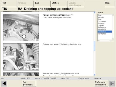

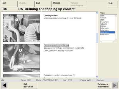

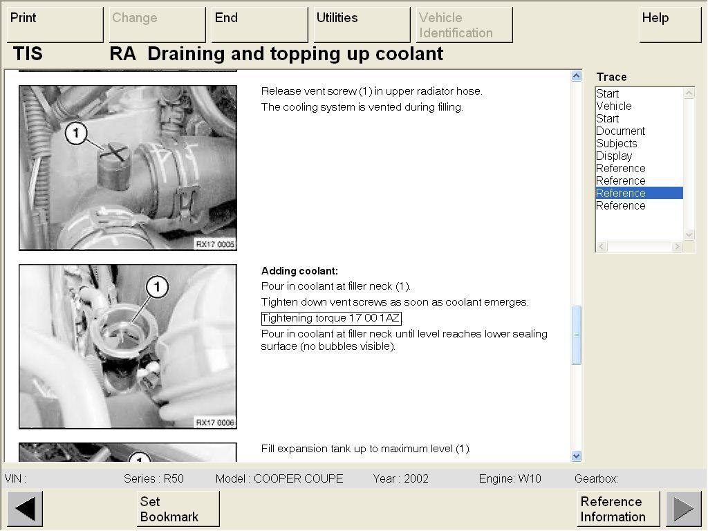

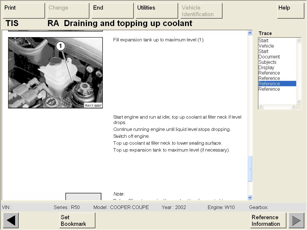

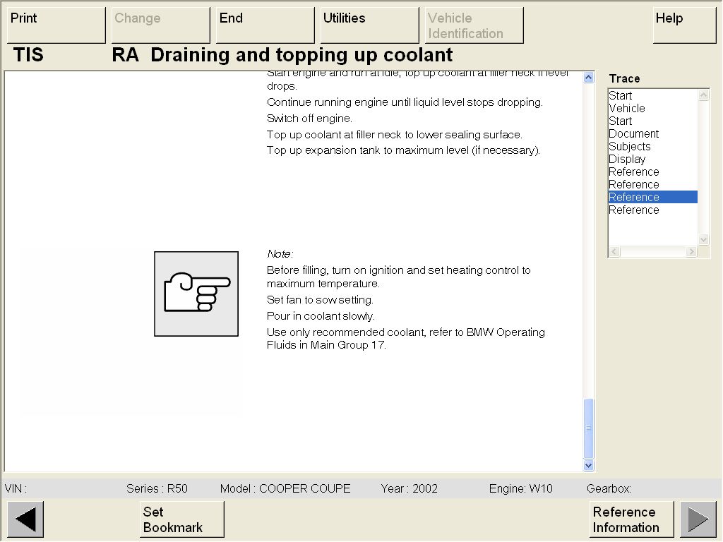

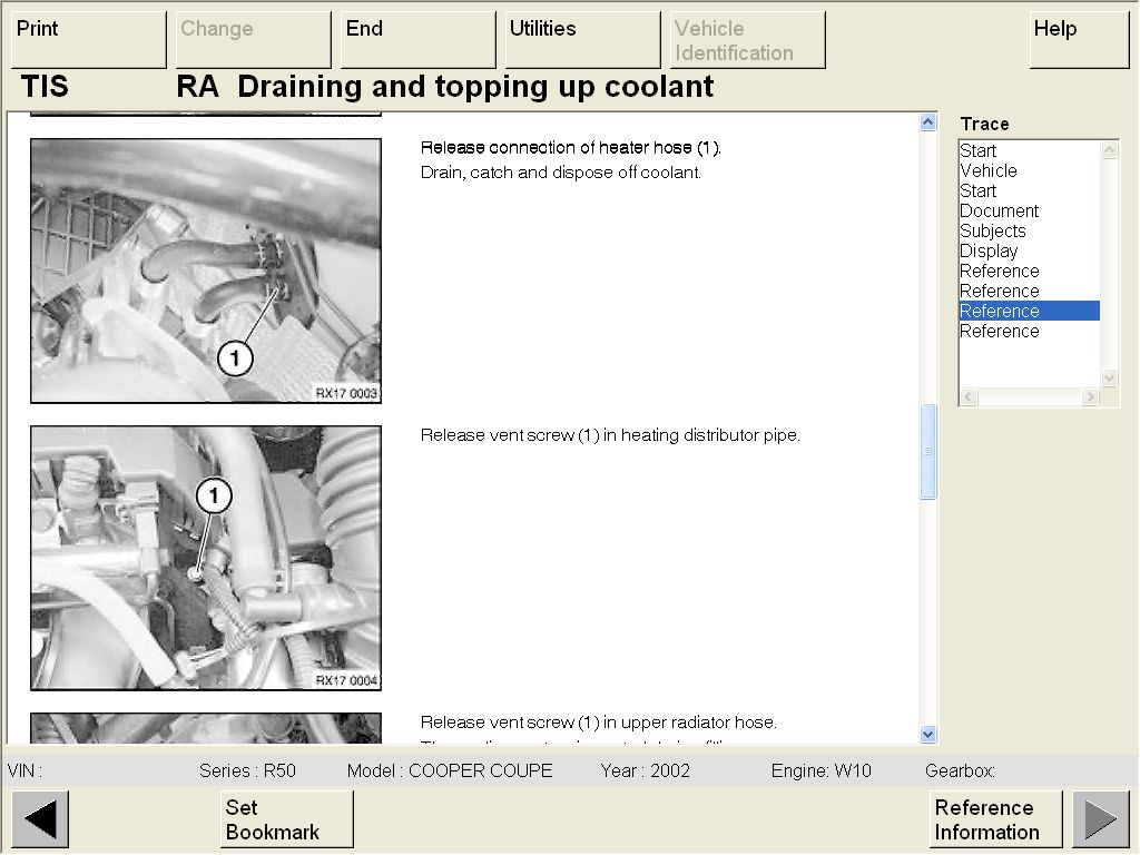

Re: Problema incalzire motor

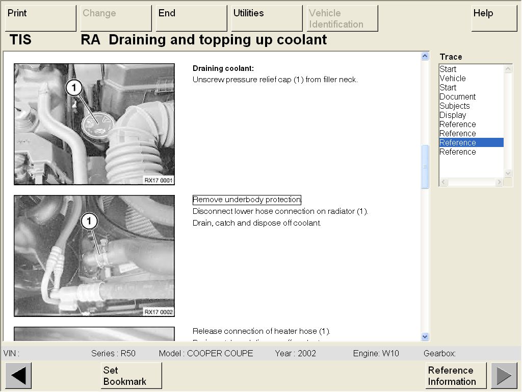

Salut,cred ca cei de la service s-au inselat,probabil este garnitura.Dar uite aici procedura oficiala de aerisire la masina ta.Incearca , poate ai noroc:
