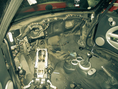

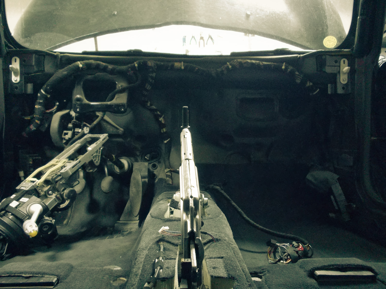

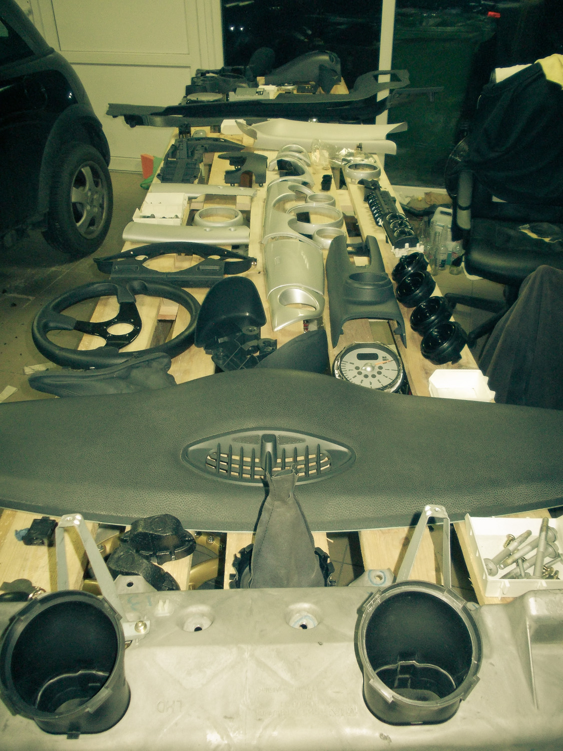

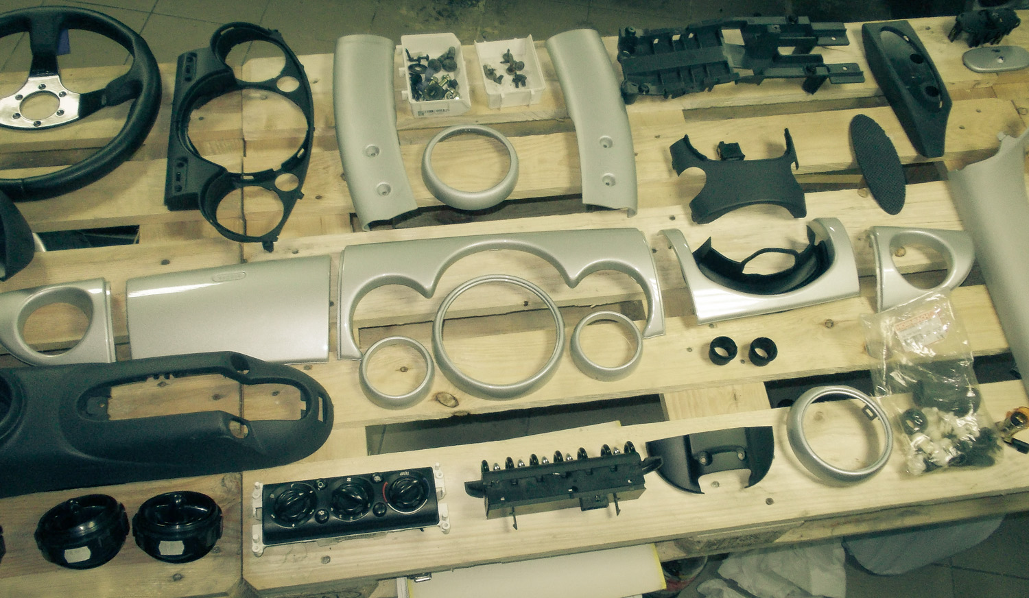

Joi dupa-masa, nimic de facut.
And then this happened
Cam multa mizerie in spatele bordului... Am curatat tot, montat tot ce e nevoie inapoi.
Plus urmeaza niste modificari. Va tin la curent![Smile :)](./images/smilies/icon_e_smile.gif)
