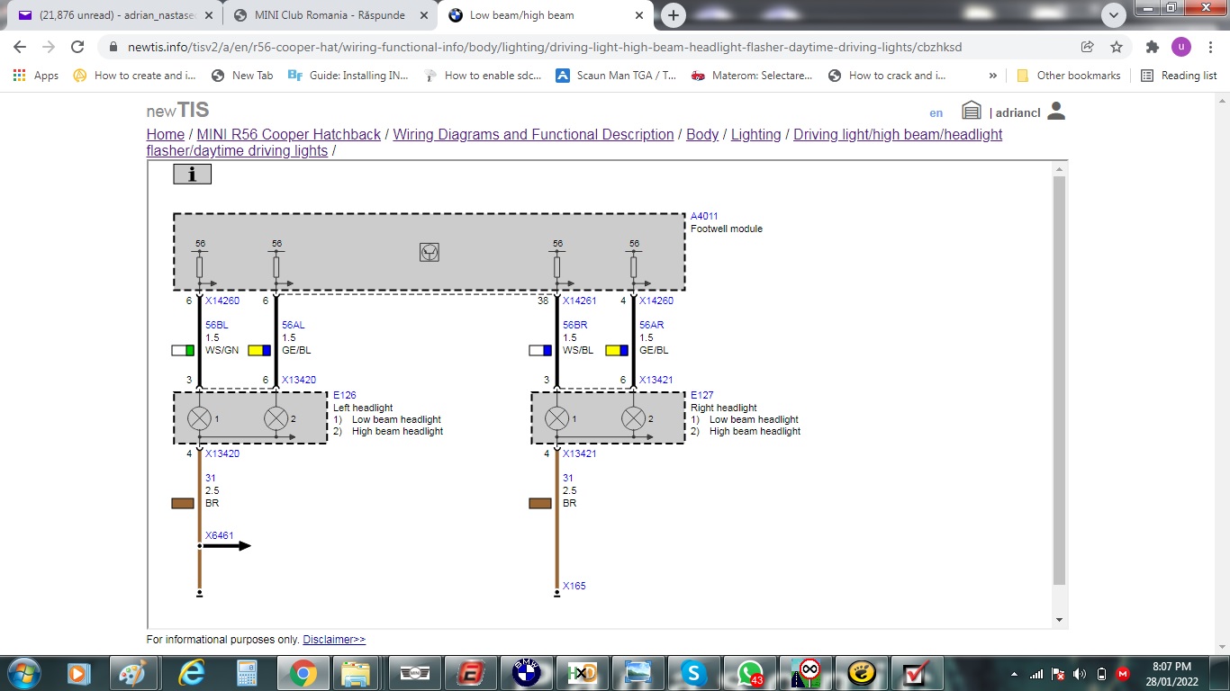

E putin cam complicat, instalatia electrica difera,inclusiv conectarea la FRM.Daca vrei te ajut cu schemele electrice la non xenon si la xenon.

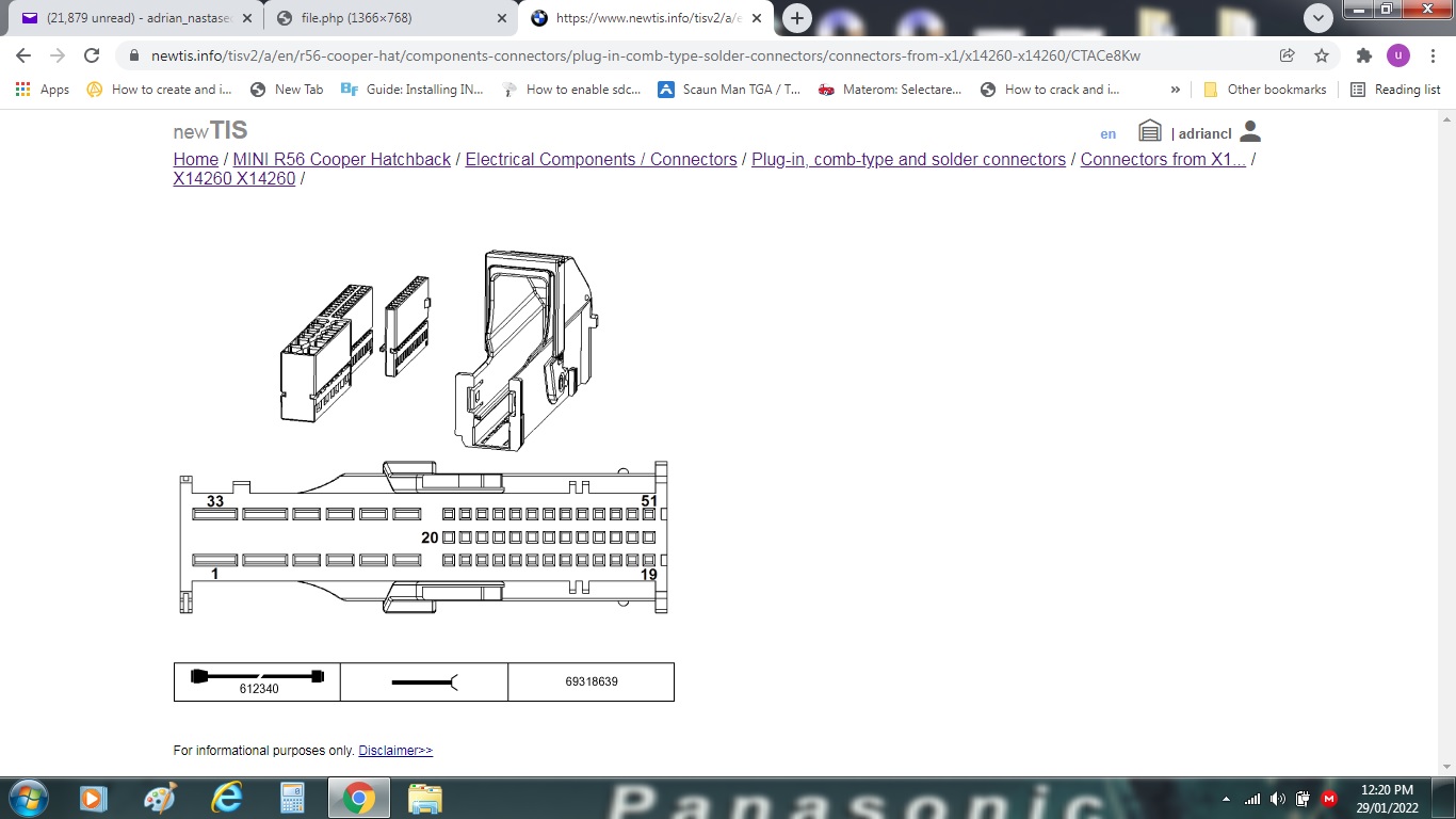

Trebuie recodare FRM cu NCS Expert si vazut daca in conectorul X14620 ai cablaj tras la pinii pentru Xenon.Ai mai jos configuratia mufei X14620.Bogdan13uk scrie: ↑Vin Ian 28, 2022 10:06 pm Multumesc, deci sa inteleg ca trebuie adaptat cablajul ce ajunge la mufe si codate farurile sau trebuie ceva modificari si in FRM?
Eu nu fac decat recodare FRM, nu ma ocup de tras fire.

Re: Retrofit bixenon R56
Multumesc pentru schite, revin cu update.

Salutare,
Am montat azi farurile si spre surprinderea mea a fost f usor, am mutat in mufa un pin si am adaugat o masa plus codare si functioneaza perfect, fara erori. Acum astept sa gasesc second pompa si furtunasele pentru spalatoare sa le fac si pe acestea functionale. Multumesc pt schite si sfaturi
