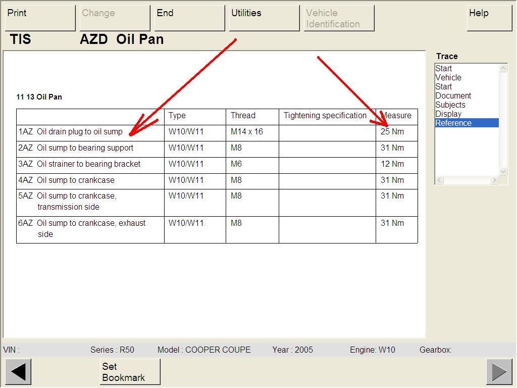

- dupa ce tot uleiul s-a scurs, puneti NOUL dop si strangeti-l cu o frota de 25Nm setata pe cheia dinamometrica (b.1)

- infiletati carcasa filtrului si strangeti-l cu o forta de 25Nm setata pe cheia dinamometrica (b.1).
