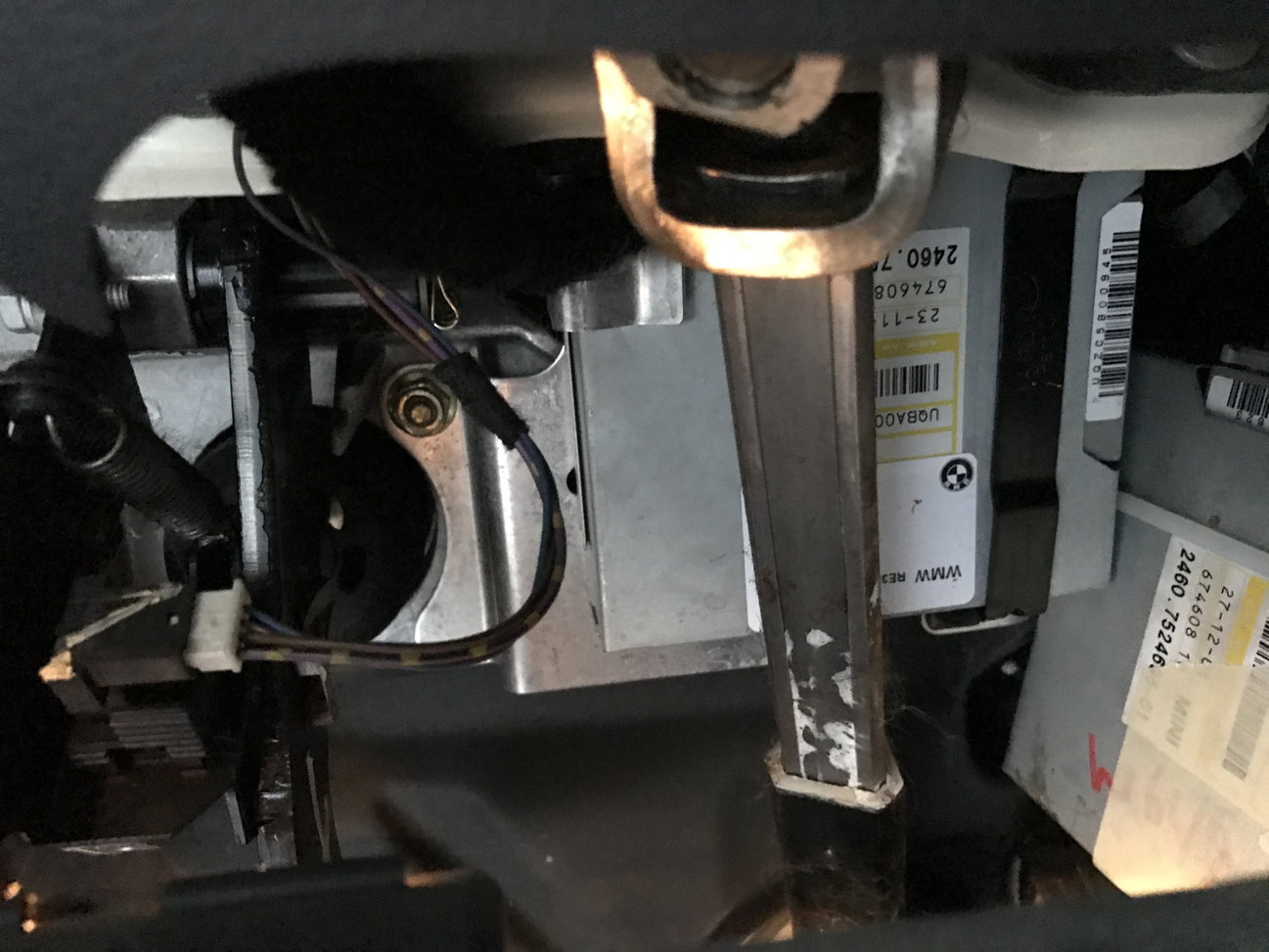

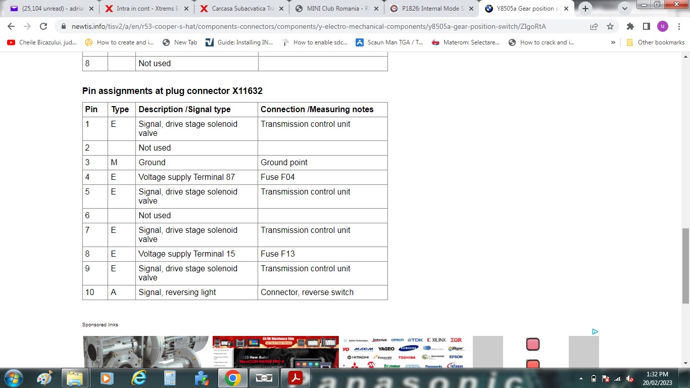

Dupa parerea mea , nu are nimic de a face cu cutia de viteze,probabil ar trebui sa controlezi Gear position Switch X11632 si conectorul de la TCM situat sub pedale putin sus.
Te ajuta daca gasesti mizerie in onectori, su daca nu , decupleaza si reconecteaza conectorii.
Aici cateva poze ajutatoare
Gear position Switch: Aici unde este montat TCU
