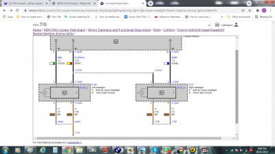

E putin cam complicat, instalatia electrica difera,inclusiv conectarea la FRM.Daca vrei te ajut cu schemele electrice la non xenon si la xenon.
Ai nevoie de un electrician cu acces la TIS BMW care sa vada schemele electrice de conectare pentru xenon si recodare pe FRM pentru Xenon.
Conectorul pentru faruri este identic la halogen si xenon, dar cablajul este diferit.
recodare FRM necesara
conectare pentru Xenon la FRM

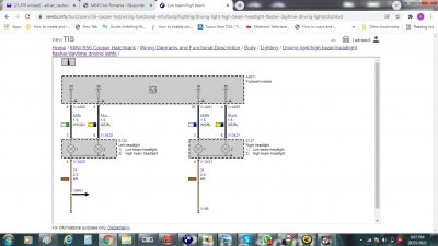

asta este conectarea la halogen.

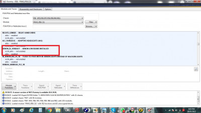

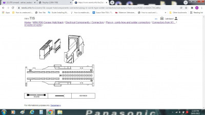

Trebuie recodare FRM cu NCS Expert si vazut daca in conectorul X14620 ai cablaj tras la pinii pentru Xenon.Ai mai jos configuratia mufei X14620.
Eu nu fac decat recodare FRM, nu ma ocup de tras fire.

Am montat azi farurile si spre surprinderea mea a fost f usor, am mutat in mufa un pin si am adaugat o masa plus codare si functioneaza perfect, fara erori. Acum astept sa gasesc second pompa si furtunasele pentru spalatoare sa le fac si pe acestea functionale. Multumesc pt schite si sfaturi
