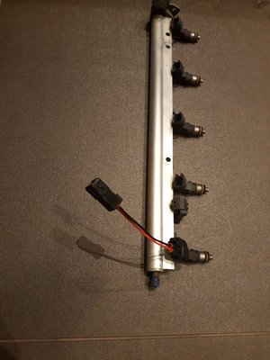

Pentru ca motorul a fost modifcat cu Fulie si pentru ca am prins un pret ce nu putea fi refuzat ... iata ce avem noi aici :
A mai facut cineva lucrarea aceasta la noi ? Si cu ce rezultat ?
Bineinteles nu in halul acesta , curatate , verificate , o-ring-uri noi , etc

Un Volvo sau un Ford ST le-a purtat inainte vad.Injectoarele sunt de 363cc/min la 3 bar, deci aproape de cele de JCW.
Cu fulie 15-17% , poti sa ajungi la minim 210hp.
Dupa montajul lor, nu umbla cu masina decat strictul necesar, ar fi bine chiar sa te abtii, ca arunci benzina pe esapament.
Cand esti gata, anunta-ma sa facem softul.

Multumesc Adrian ,
Masina merge si acum cu soft facut de tine (probabil 200) avand in vedere fulia 15% si motorul stock,
Totusi am sperat ca injectoarele sa fie de 376 nu stiu de ce asta era impresia mea , (nu am avut acces la coduri inainte) se pare ca sunt de 360 .
Acum am verificat . Nu sunt JCW nu sunt nici Stock , undeva intre.
Stau si ma intreb daca merita efortul sa le curat , sa le montez, soft nou , etc.
Cu siguranta nu va merge masina cu injectoarele modificate fara soft nou pt ca evident nu are sens. Si nici nu intentionez sa o stric.
Totusi o intrebare se pune. Avand in vedere efortul merita aceste injectoare ? Intreb ca o recomandare.

Eu zic ca merita, ma refer la castigul de cuplu, 25-30Nm in plus nu sunt de loc de neglijat, ca si cei 15-25 HP care se adauga.
Masina va fi mai rapida ca un GP, si va "trage" foarte bine.
Desigur scalarea unor injectoare de 363cc in loc de 380cc nu este chiar cea mai usoara treaba, dar se poate face.
