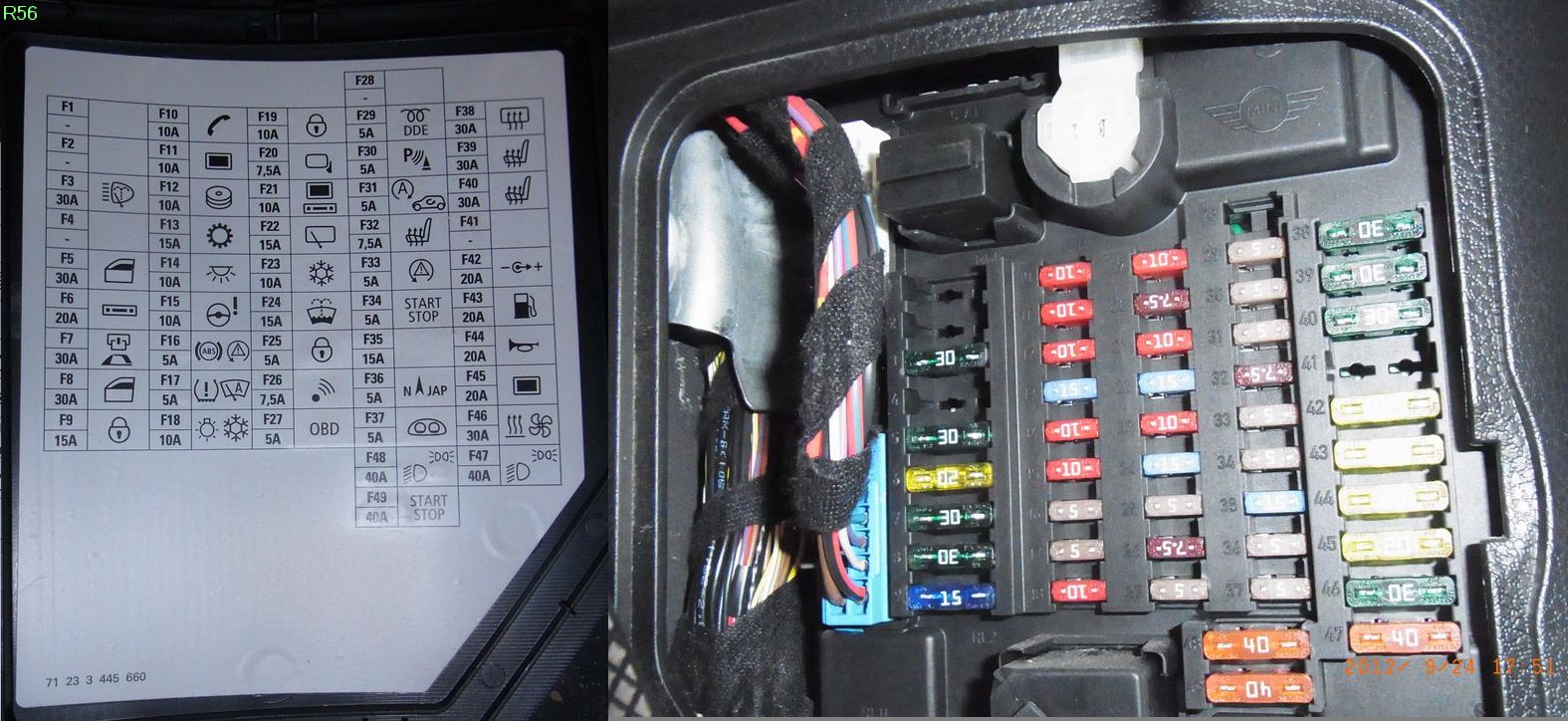

Buna ziua colegi,
Sunt proaspatul posesor al unui R56 2009 si as dori sa stiu unde sunt localizate toate sigurantele...Mentionez ca pe cele de la piciorul pasagerului din dreapta le-am gasit.Le caut din cauza faptului ca nu imi functioneaza trapa si bricheta si as dori sa stiu care sunt sigurantele pentru trapa si bricheta.
Multumesc
Sigurante Mini R56
Re: Sigurante Mini R56
Buna ,drag coleg.Cutuma este pe aici sa te prezinti,sa prezinti masina si desigur sa pui si intrebari la care cauti raspuns.
Trecand peste graba ta-fireasca de altfel sa poti folosi incarcatorul de telefon si sa lasi vantul sa-ti intre-n plete via trapa-te pot ajuta doar 50%,mai exact SIGURANTA de la bricheta si priza de accesorii din portbagaj este nr.42 sau 44,depinde de echiparea masinii,culoare GALBEN-20A,pe ultimul rand din dreapa pe la mijloc.
Daca nu ma insel,trapa,trapele de fapt au un modul de comanda,nu au o siguranta anume,treaba se petrece electronic pe acolo ,nu doar un buton si o siguranta,dar fiind in concediu nu te pot ajuta mai mult,dar daca mergi la o diagnoza corecta ,vei avea un raspuns si pentru trapa.Uneori doar simpla schimbare a bateriei o face nefunctionala si este nevoie de diagnoza,adaptare,resetare.
Trebuie sa te impaci cu gandul ca ai o masinuta minunata,dar totodata foarte complicata si capricioasa.
