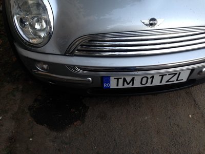

APROPO, dupa faza cu accidentul, trebuie sa completez antigel cate 1l in fiecare dimineata. Cand ies afara a 2-a zi de dimineata am balta sub masina in partea dreapta (unde este lovita masina).
Aveam probleme si inainte cu antigelul, dar nu in halul asta si nu se vedea nimic sub masina, nici nu crestea nivelul in baia de ulei, doar ca se "evapora".

Tot raul spre bine,cu ocazia asta schimbi si radiatorul,tot era gaurit.
Re: Minion-ul meu :D
exact... il bagi la dauna daca s-a potrivit chiar asa pe dreapta
da, deci chiar face balta sub masina, inainte nu se vedea nimic
