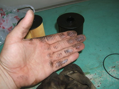

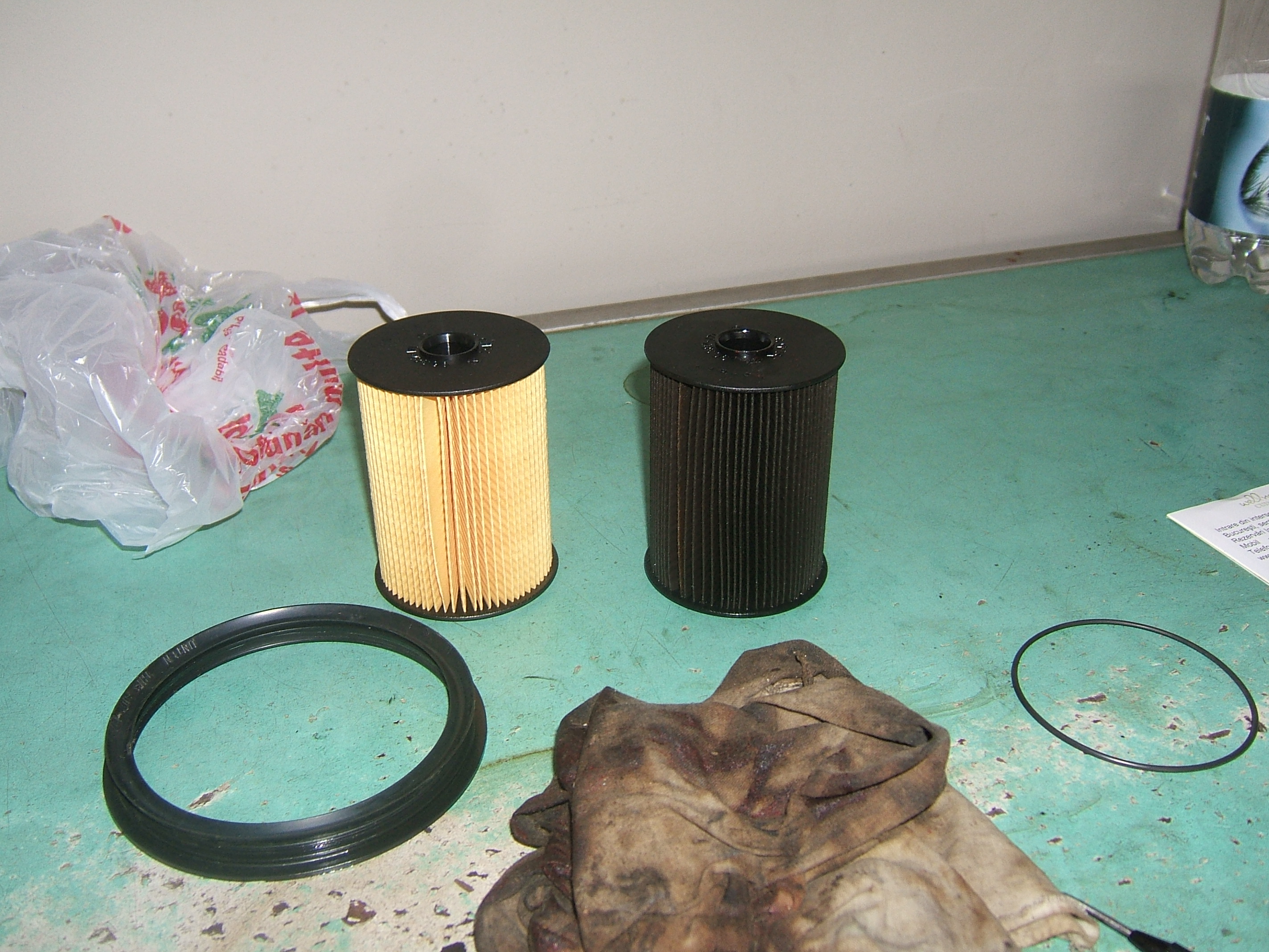

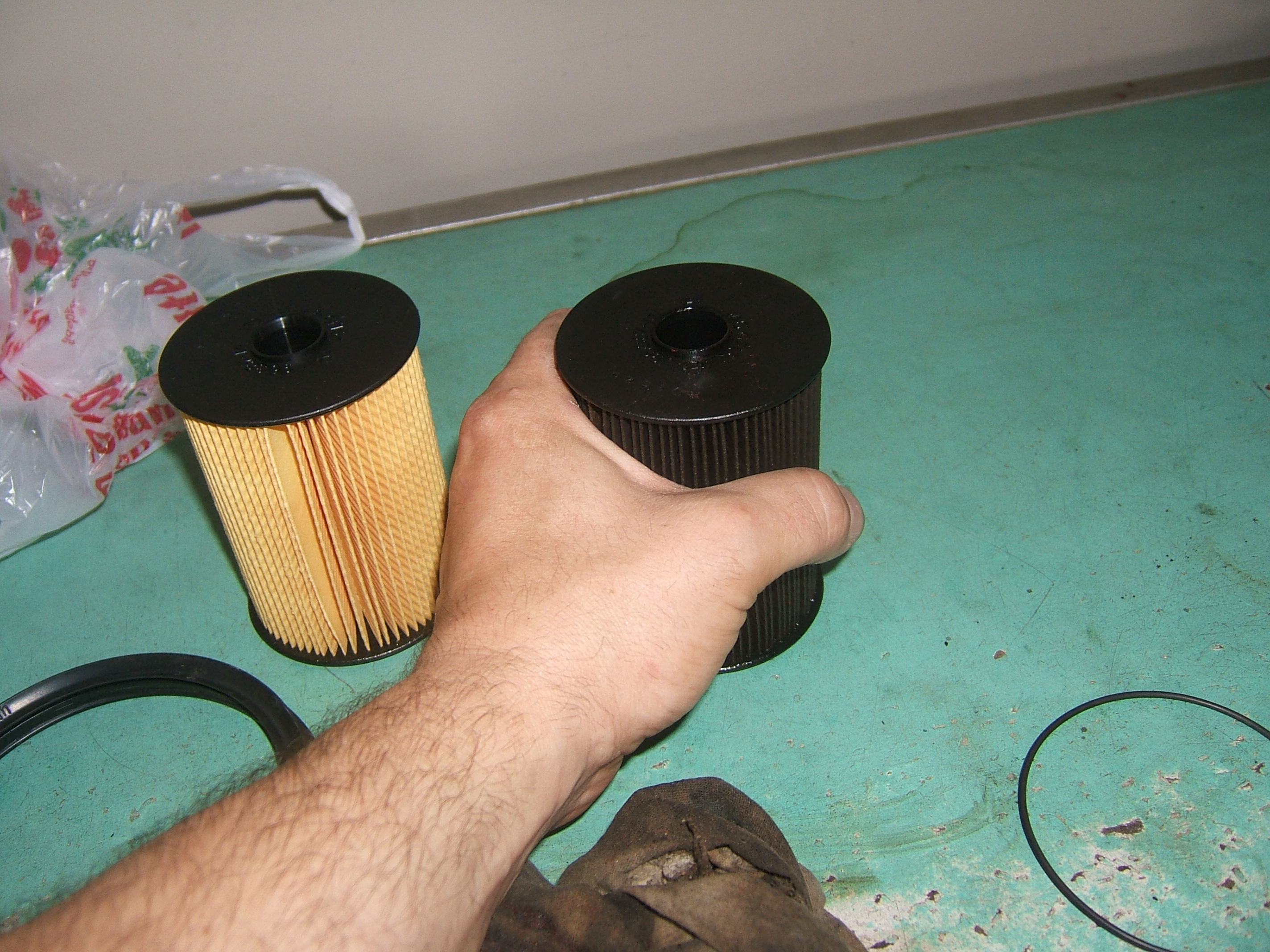

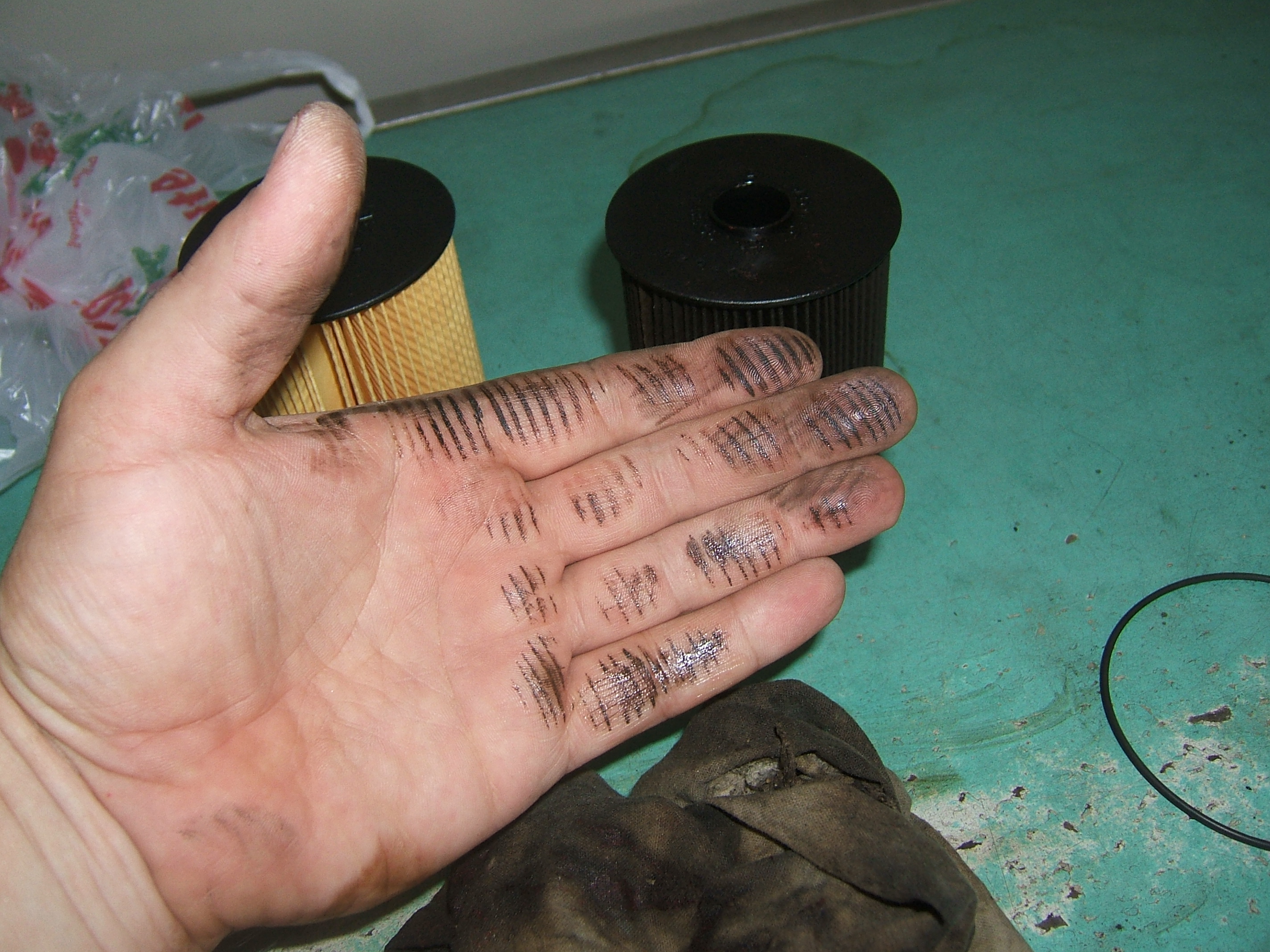

am schimbat filtrul, nu s-a produs nicio imbunatatire in mersul masinii, filtrul vechi in schimb ft ft murdar

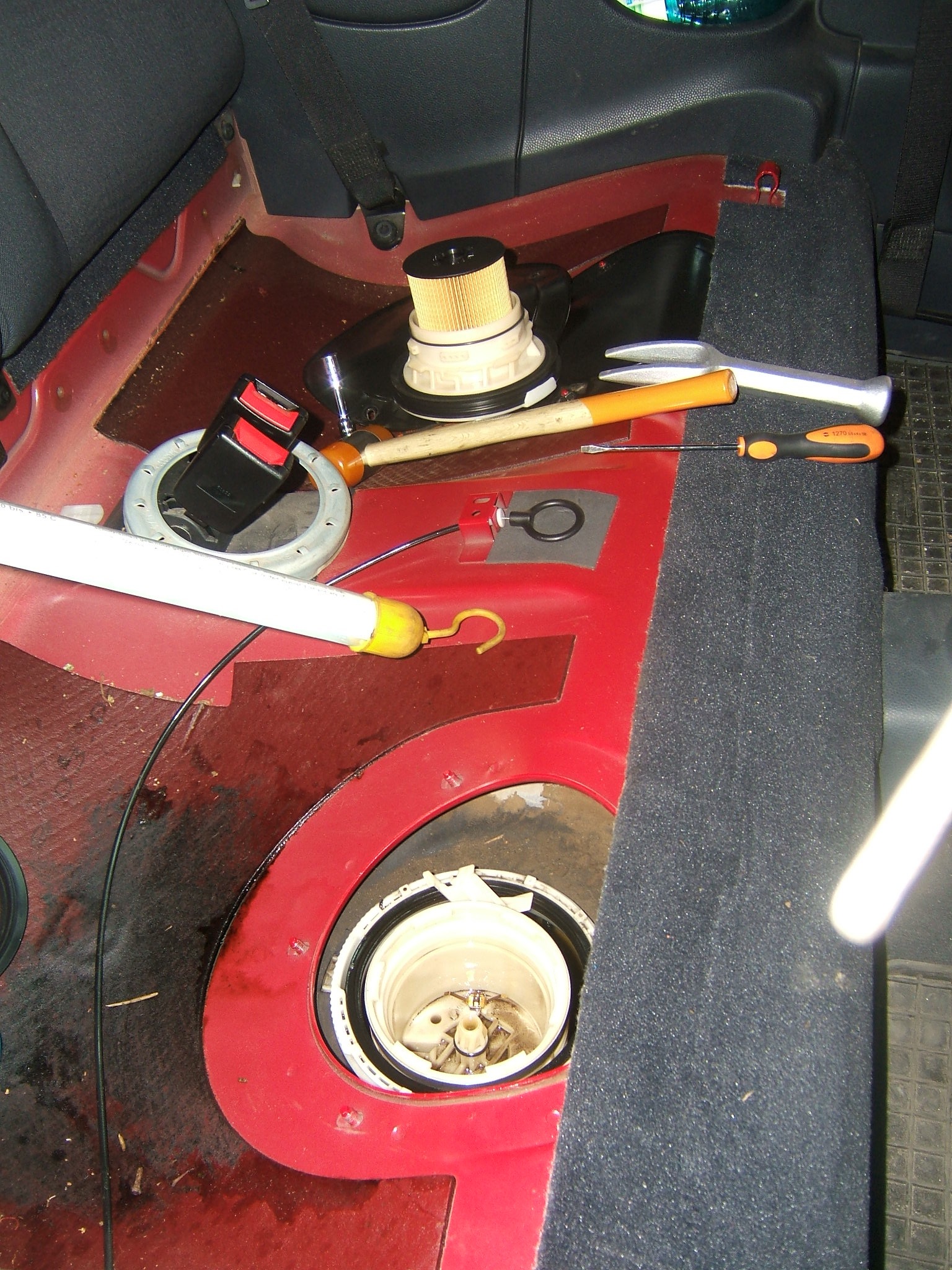

au fost probleme la schimbat? trebuiesc ceva scule speciale?
cat ai dat pe filtru si garnituri?
nicio problema la schimbat, e necesar o cheie de 10 de care o fi (fixa, tubulara, inelara etc) si o surubelnita pt ajutor nu pentru a desface vreun surub si dureaza max 30 min insa cred ca si acum mai miroase a benzina in masina
filtrul a venit in set cu oringuri (am pus foto mai sus) si a costat ~185 ron fara sh la grozadan
cat de murdar e filtrul!

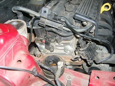

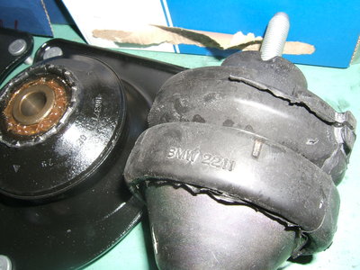

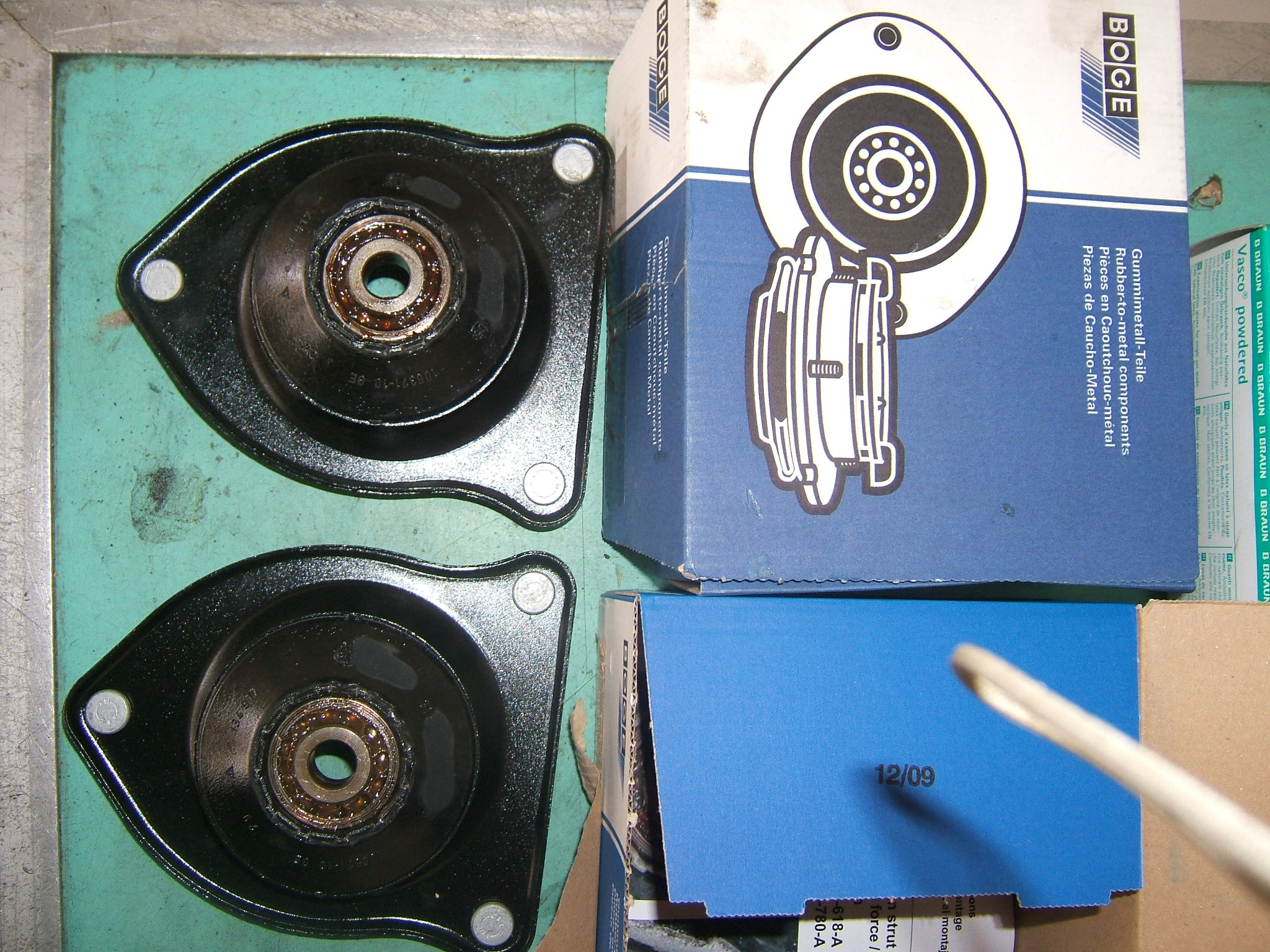

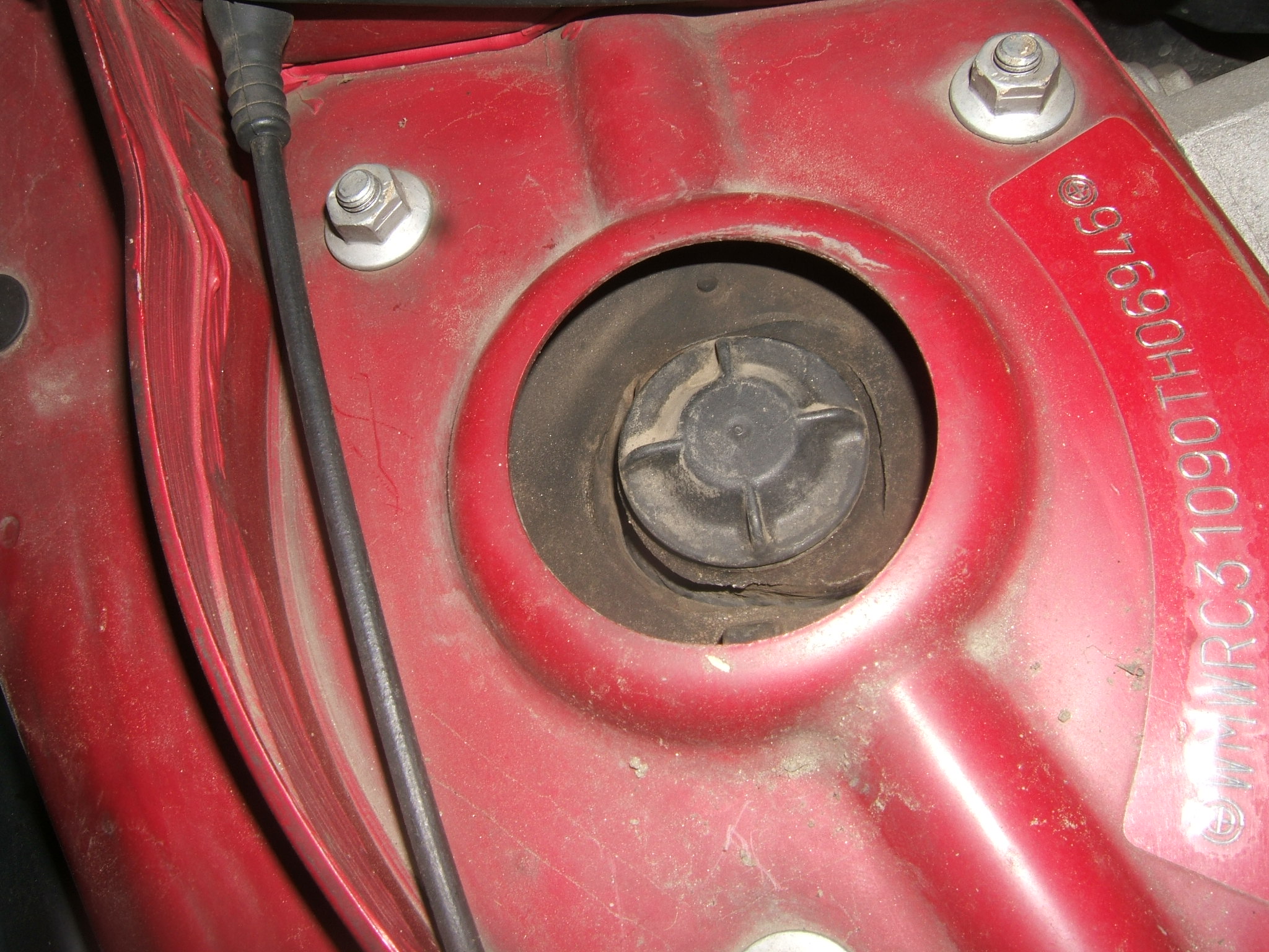

azi am comandat suportul de motor care e rupt
Apropo de viteza de evacuare a gazelor. Am fost in weekend cu un saxo vts, masina scurta ca si mini, 118 cai, si tot asa puternic ies gazele. Cred ca te poti linisti legat de subiectul asta.
m-am mai linistit de cand am vazut ca si la tine e la fel. ..insa nu de tot

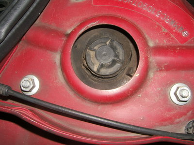

sunt ft suparat, de cand am cumparat masina asta am pompat numai bani in ea. azi am descoperit o flansa la amortizoare pe fata rupta. normal ca le-am cumparat pe amandoua si am sa le schimb zilele viitoare cand schimb si tamponul la motor
