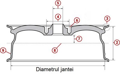

La o janta te intereseaza ( le vezi in figura/foto):
Diametrul jantei
2.Latimea interioara a jante
3.Marginea jantei
4.PCD pitch circle diameter
5.Gaura centrala sau butucul
6.Prezon
7.ET sau Offset
8.Linia centrala a jantei
9.Cocoasa jantei
Acum daca citesc ce mi-ai dat, practic ma orientej la 17 7j ET30 :!: kb1 48224 este un cod....nu ma ajuta.
Iar pentru 17 7j ET30, se poate deduce:
Diametrul exterior 17 inch
Latimea interioara a jantei este 7 X 2,54 mm=17,78 mm
J= profil pentru turism
NR prezoane =? ( trebuie sa fie o cifra 4, 5….)
Diametrul cercului determinat de capetele prezoanelor=?
Iti trebuia o cifra /nr de prezoane X diametrul capetelor de prezoane :?:
Ex : 4 X 140 ( sunt 4 prezoane dispuse pe un cerc cu diametrul de 140 mm). La tine nu sunt precizate !

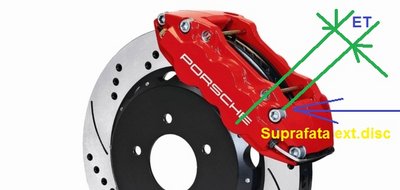

ET 30= 30 mm de la linia centrala a jantei pana la suprafata de montare a jantei ( contact cu fuzeta).
Cauta valorile ;)
Referitor la offset, mare atentie ! Daca offset-ul este mare atinge etrierul, iar daca este prea mic roata atinge caroseria/aripa.
Practic la ET 30 ai 30mm disponibili pentru latimea partii exteroare a etrierului.
In foto 1 vezi mai clar despre ce este vorba.
Conosti dimensiunile etrierelor, sau ai ceva date?
Diametrul jantei
3.Marginea jantei
6.Prezon
7.ET sau Offset
9.Cocoasa jantei
Cauta valorile ;)

La modul cum prezinti problema, la tine nu este nimic evident! Pui o problema ca la "piata". Ceri date ca sa intelegi" tainele jantelor" si iar apoi deja cunosti :!: Daca tot cunosti, de ce nu iti faci cateva calcule simple/elementare si iti rezolvi problema? Parca esti inginer... ;)
Ce sa zic...nu ai inteles mai nimic din ce ti-am scris :!:

Poti cumpara. Este o diferenta de 1 mm. Daca analizezi acum ET48 ce ai pe auto se poate vedea clar ca ai o marja mai mare de 1mm. Compara schema de mai sus cu practica pe masina ta.
