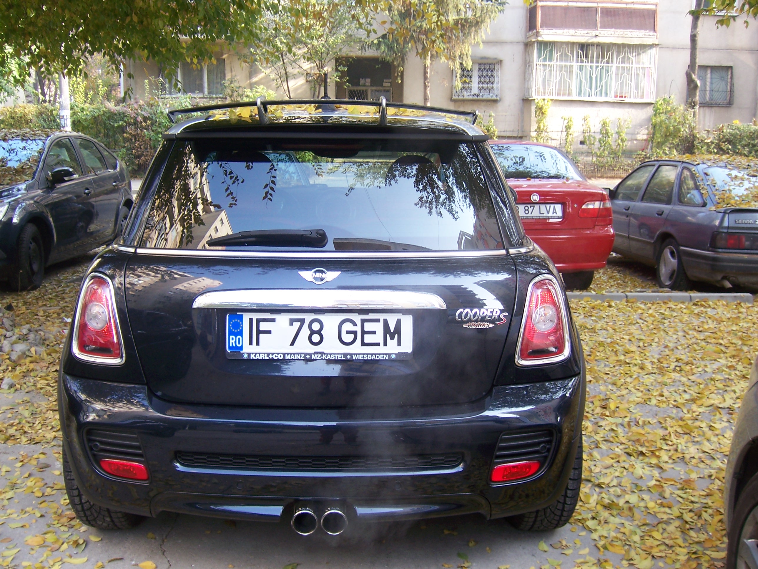

Nu pot sa o scot la vedere, e urataaaaaaa!, acum cateva zile am pus jantele de iarna.. sunt pe 16, si strica toata masina.. :(.
Caut jante pe 17, sa pot pune si franele jcw pe ea..pun o poza, doar din spate :)

Asa da...frumos, incearca totusi sa ne arati mai mult :P

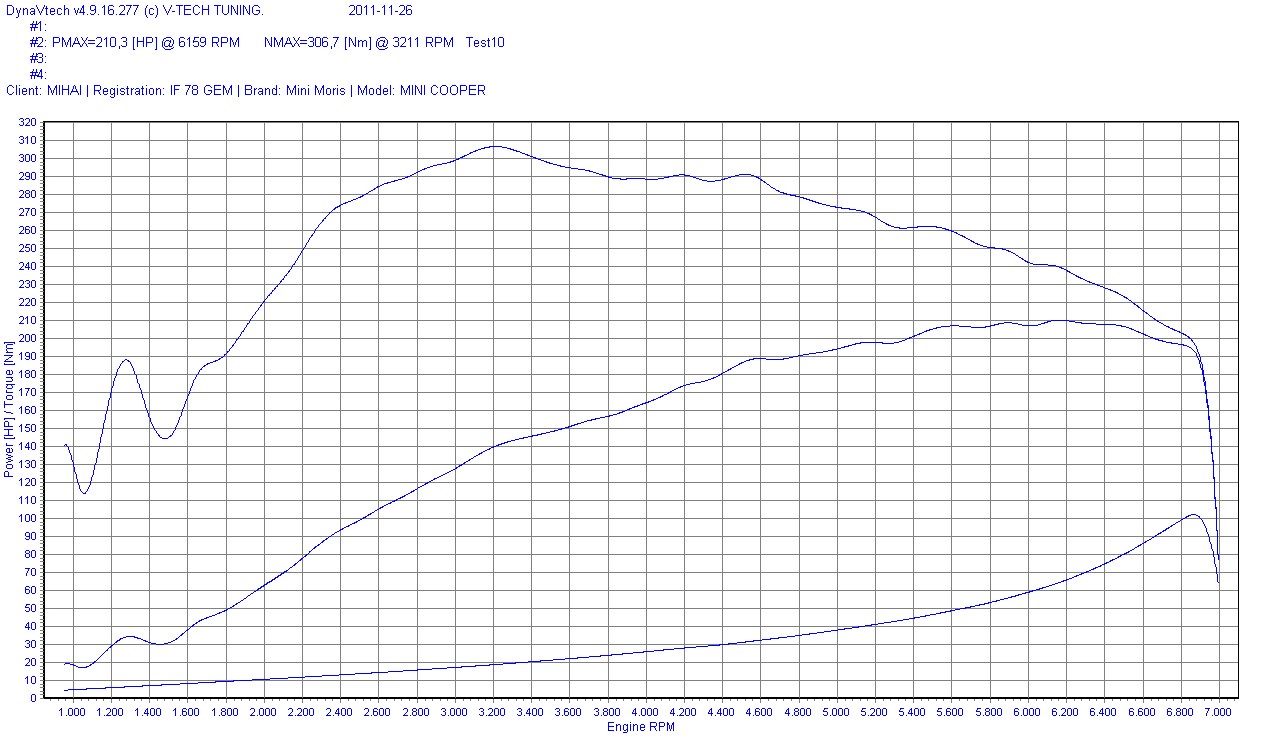

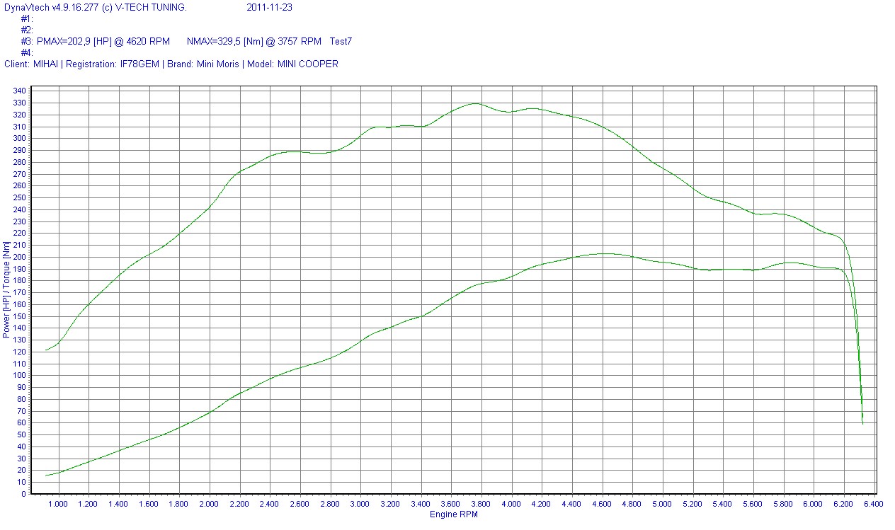

Incepe fun-ul..
teste de soft.. am 2 variante conservatoare de la tcm, momentan..varianta 3 o sa fie cu boost 22psi, testele noi au fost facute cu cauciucuri de iarna si jante pe 16...
pe strada cel cu 330NM se simte mult mai bine, cuplul e baza, cred ca o sa renunt la ideea de 250cp in favoarea 360NM cuplu.. senzatia e mult mai placuta cu un cuplu marit.
Evolve, ALTA, si alti tuneri din afara duc masina la 250cp, dar la un cuplu de 270NM..

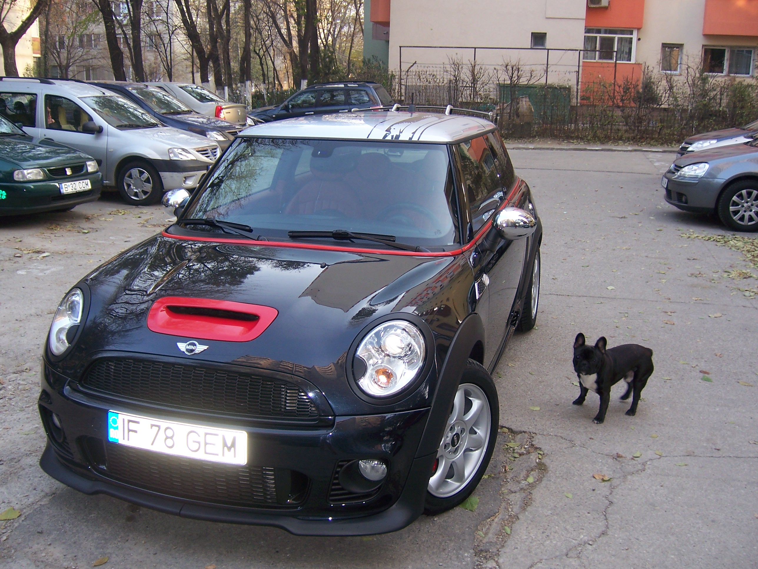

Si una din fata ;)
