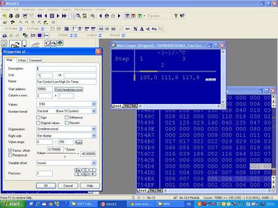

Re: Parc auto germania
Fan control R50 si R53, exista in soft trei trepte, active doar doua, a treia este pentru versiunea Australia.
Aici dovada, temperaturile reglate din fabrica ,cum comanda calculatorul motorului pornirea ventilatorului.Valorile se pot modifica, eu am scazut temperaturile de pornire cu trei grade pentru ambele trepte(trebuie pastrat offsetul de 6,8 gradeC)

Intersant si foarte adevarat ce spui,stiam valorile dar nu stiam asta cu 3 grade inapoi,deci treapta 1 porneste la 102 grade iar treapta 2-a la cca 109 grade.cine poate sa faca modificarea?este recomandata,te-ai documentat,a mai facut-o cineva.cind ai facut-o ?

La mine si dupa resoftarea de la Bavaria,valorile au ramas aceleasi,singura modificare a fost la AC,porneste mai repede treapta 2-a.am verficat, la o temperatura de 25 grade,calculatorul trimite comanda catre senzorul de pesiune de pe conducta AC si creste presiunea la 16 bari,pornind treapta 2-a

Intrebare,de ce 3 grade si nu 5?mie mi s-ar parea mai ok sa porneasca la 100 grade.ce zici?
