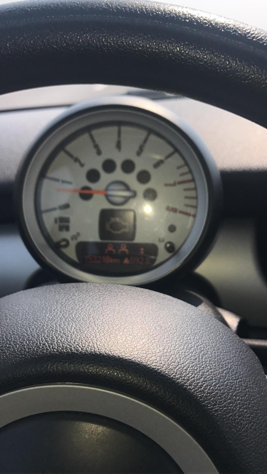

Ai martorul MIL aprins in bord si pe tester nu apare nicio eroare, asa se intelege ;)

Acest martor am aprins in bord (vezi poza din attach) , dar pe testar nu da nici o eroare
Singura eroare pe care o dă pe testar ar fi ceva cu combustia sau ceva de genul.
Acest martor mi-a apărut și înainte ..si zicea ceva de senorii de pe motor (sunt 4 senzori) și i am schimbat .
O perioada a mers , adică nu s a mai oprit ..și acum când s a încălzit afara ..și se încălzește motorul destul de repede...incepe sa se oprească.
Nu fac multi km pe zi , adică ...de acasă până la lucru și înapoi . Pe timpul iernii ..nu avea unde să se încălzească motorul , deoarece am o distanta de 5 km de acasă până la servici.
