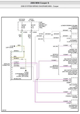

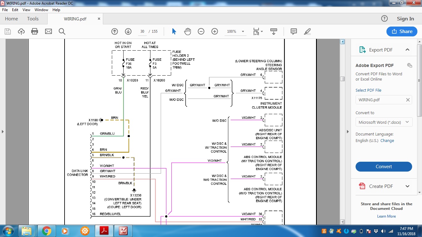

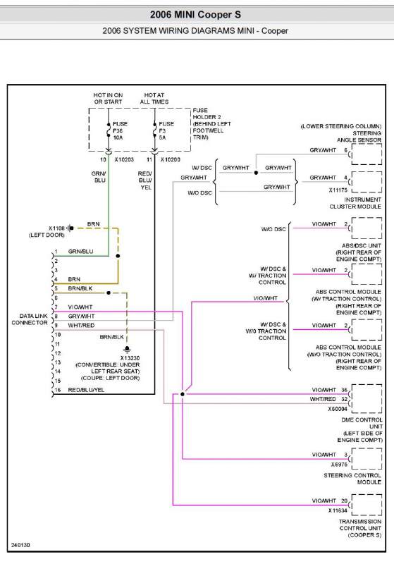

Pin 16 , permanent 12V , siguranta F3, 5A
pIN 1 , prezenta 12V cu contactul pus, siguranta F36 ,10A.
sau mai clar aici.

Am identificat problema cu interfata OBD si anume fir intrerupt (12v permanent). Mai ramane problema inchiderii care inca nu functioneaza (am curatat mufa generala de langa panoul de sigurante - multi pini oxidati - se pare ca nu e de acolo).
