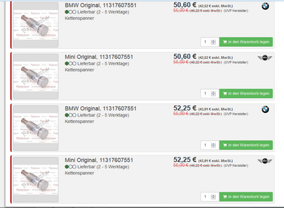

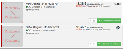

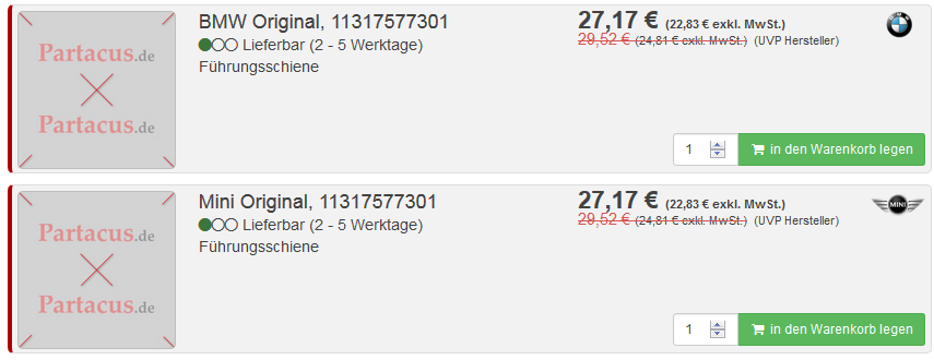

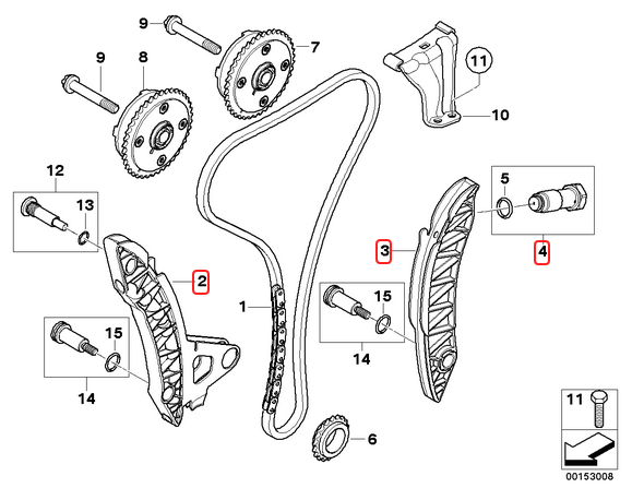

nu pot sa imi dau seama "cati km a rulat" daca a mers in stilul "las' ca merge si asa" (ma refer la predecesor) eu nu as schimba lantul ci ghidajele + intizator...
si chiar nu sunt preturi exagerate...
