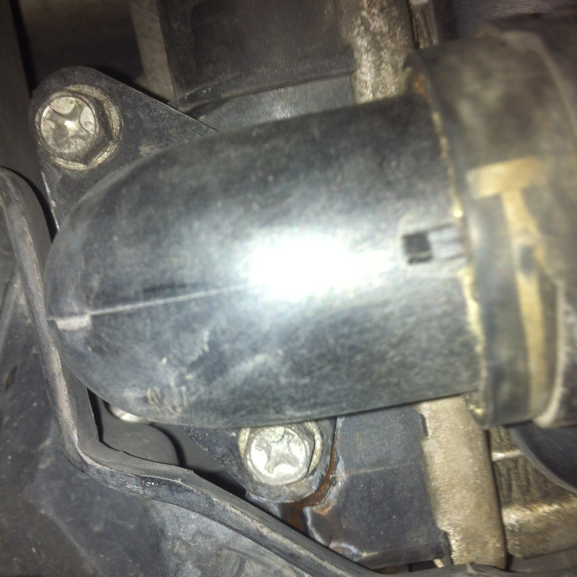

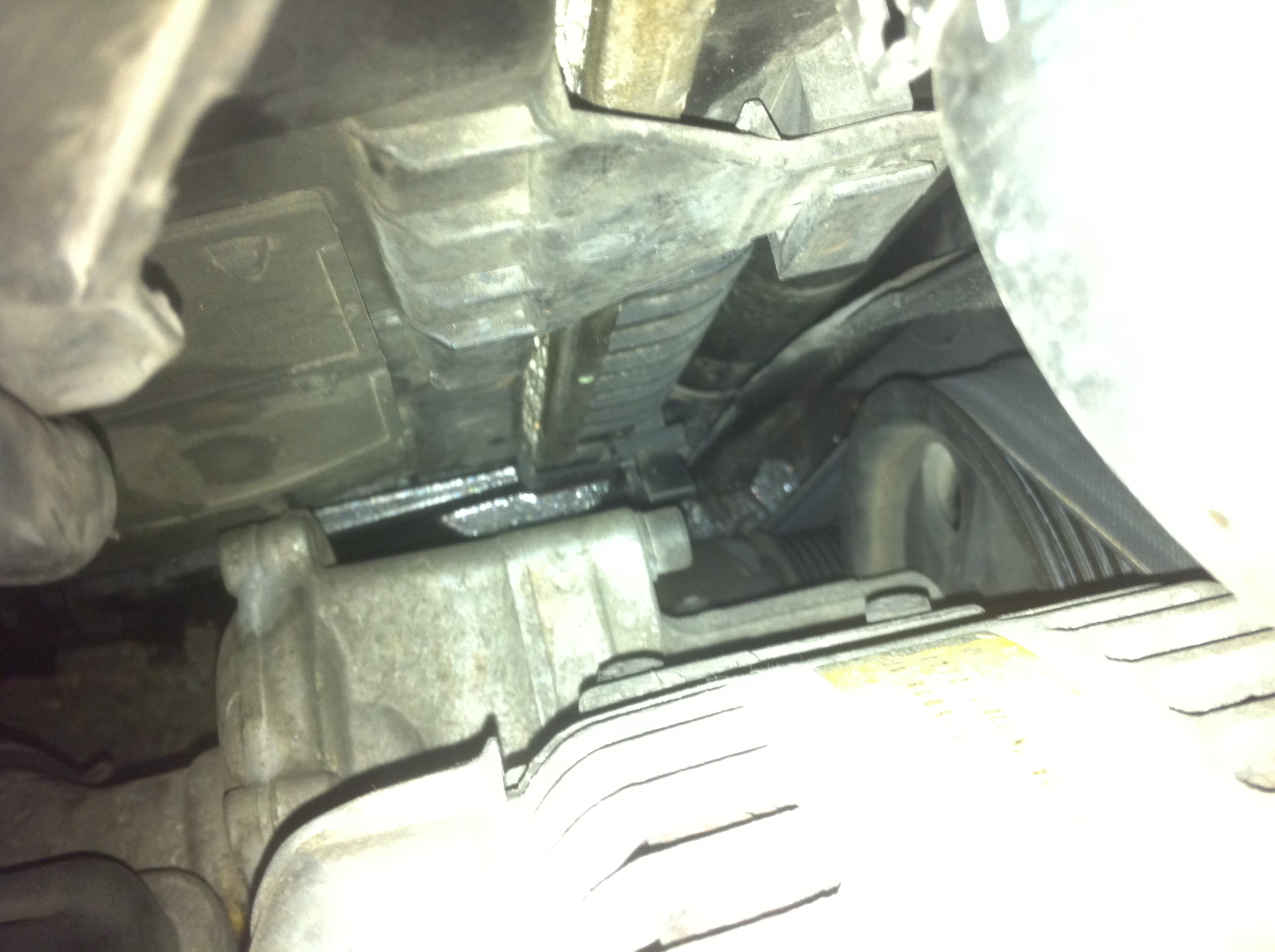

sa trecem la problema mea: in momentul in care voiam sa detasez tubul de cauciuc de refulare antigel al radiatorului (la baza) am vazut ca iesea antigel pe la tamponul de sustinere (antigelul vechi), am zis in acel moment ...probabil ca am inceput sa trag de furtun si incepe sa piarda, asa ca nu am dat mare atentie.
am eliminat vechiul antigel "rosu"/caramiziu si am inlocuit cu cel albastru, acum nu este nici asta albastru lesne de inteles, nu-i nimic peste cateva sapt mai facem odata curatarea sistemului de racire...
prost este ca acum pierd "putin cate putin" antigel tot pe acel colt (dreapta cum te uiti la motor) o sa desfac din nou spoilerul sa vad exact ce si cum.

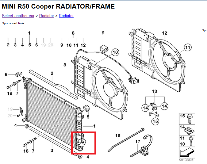

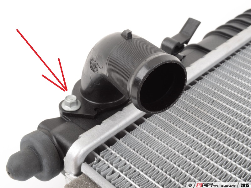

uitandu-ma pe net se pare ca acel ștuț nu este "turnat" cu coloana ci este atasat si prins cu 2 suruburi de aici imi vine ideea ca singura posibilitate pe unde as pierde este acolo, daca este acest sistem de prindere (2 suruburi) automat trebuie sa fie si o garnitura...
exista vreo garnitura care se adapteaza pentru imbinarea tubului de evacuare antigel din radiator?
OEM nu exista ca piesa de schimb dar intreb specialismul din voi daca cumva ati incercat vreo garnitura sa adaptati al acest radiator.
mi se pare putin absurd sa arunci un radiator intreg pt o amarata de garnitura....

Se remediaza usor cu vechea garnitura plus silicon negru .La radiatorul nou surubul nu este strans decat foarte putin si daca montezi fara sa verifici pierzi antigel.Asta din experienta proprie.

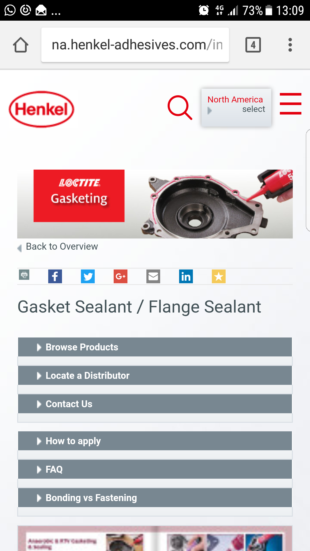

multumesc mult Adrian, siliconul asta "negru" este ceva special sau orice silicon gasesc?adrian scrie:Se remediaza usor cu vechea garnitura plus silicon negru .La radiatorul nou surubul nu este strans decat foarte putin si daca montezi fara sa verifici pierzi antigel.Asta din experienta proprie.
ma refer ca gasesc f. usor silicon de etansare pt ferestre/chiuvete etc...la asta te referi?

In nici un caz silicon sanitar,se foloseste cel pentru etanseri auto cu rezistenta la temperaturi mai mari, rosu , negru sau albastru., cred ca scrie ceva de genul '"sealant gasket",cam asa ceva.

Ok, am luat acest silicon si ar trebui sa raspunda cererii mele:
-rezistenta la temp de 300grd C
-sigileaza, rezista la presiune
-este pentru toate tipurile de material
-nu este coroziv

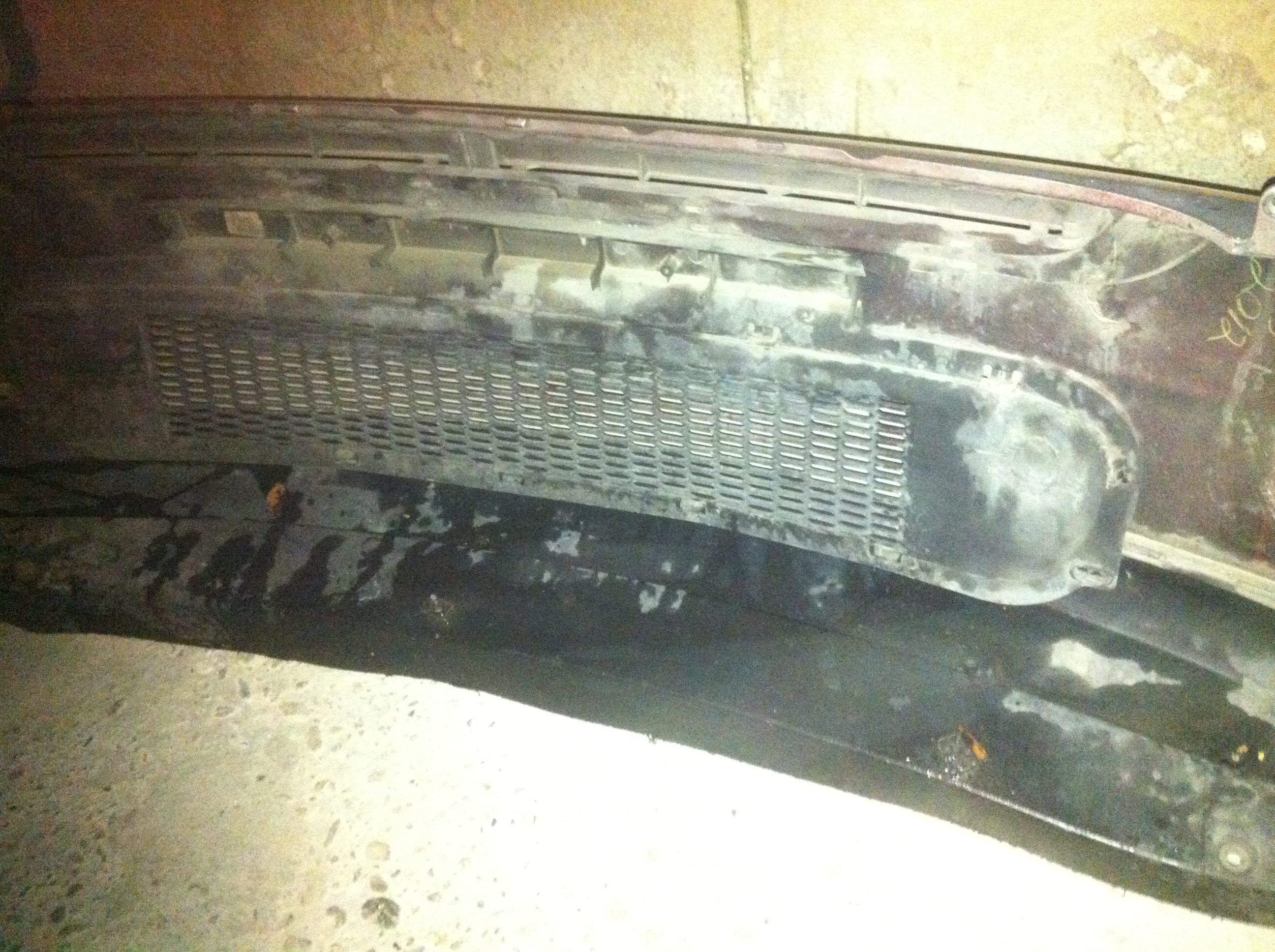

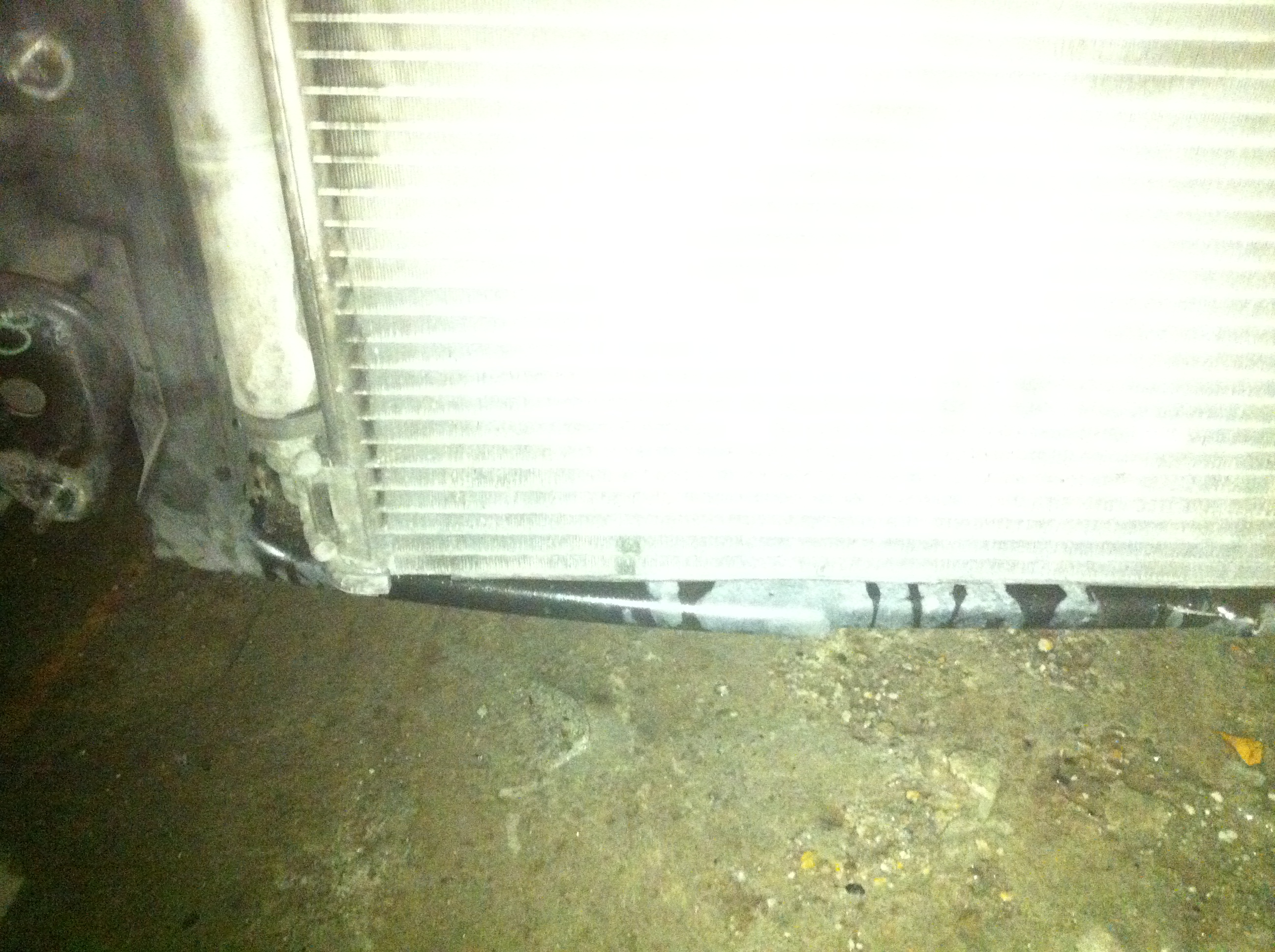

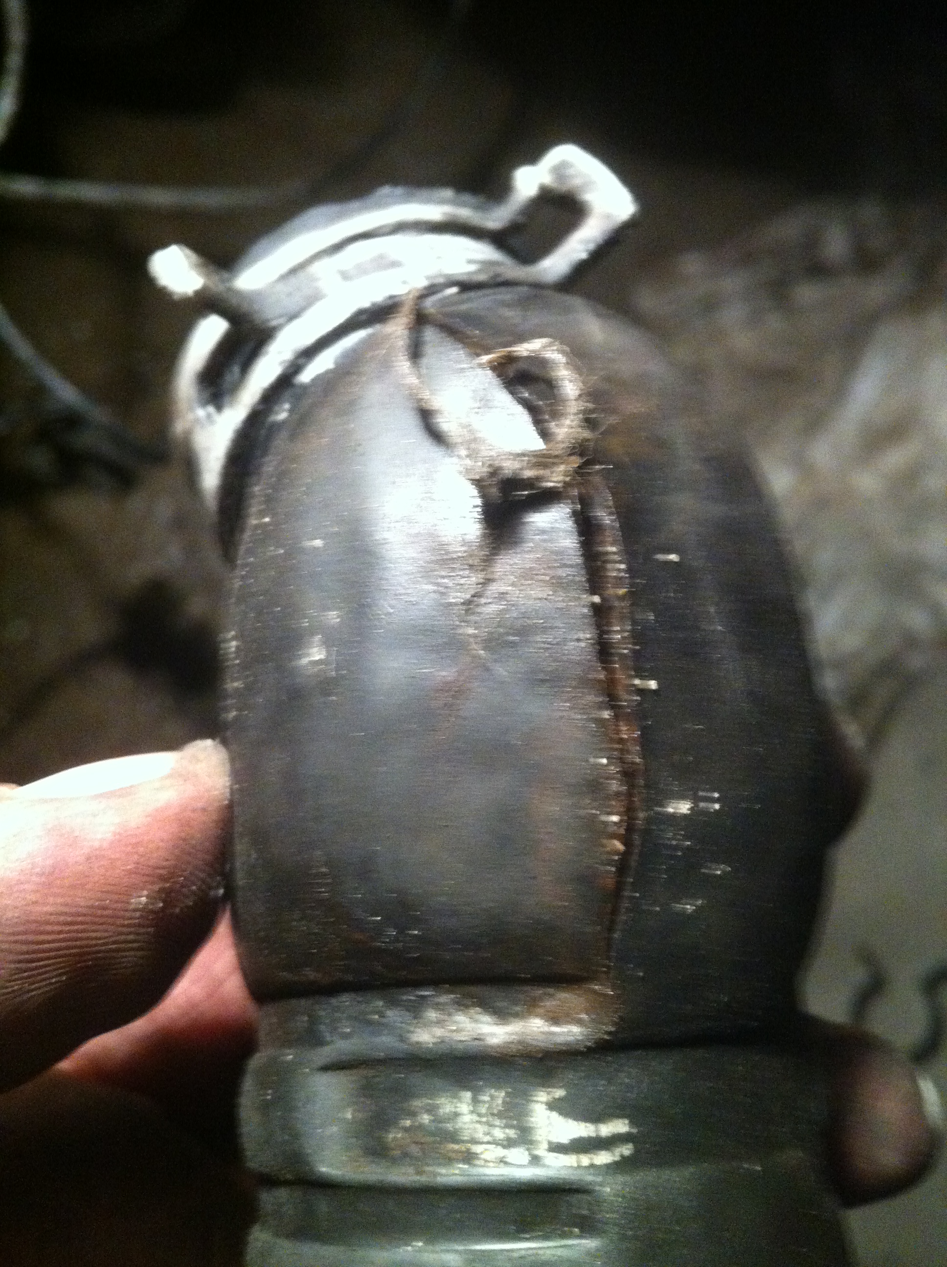

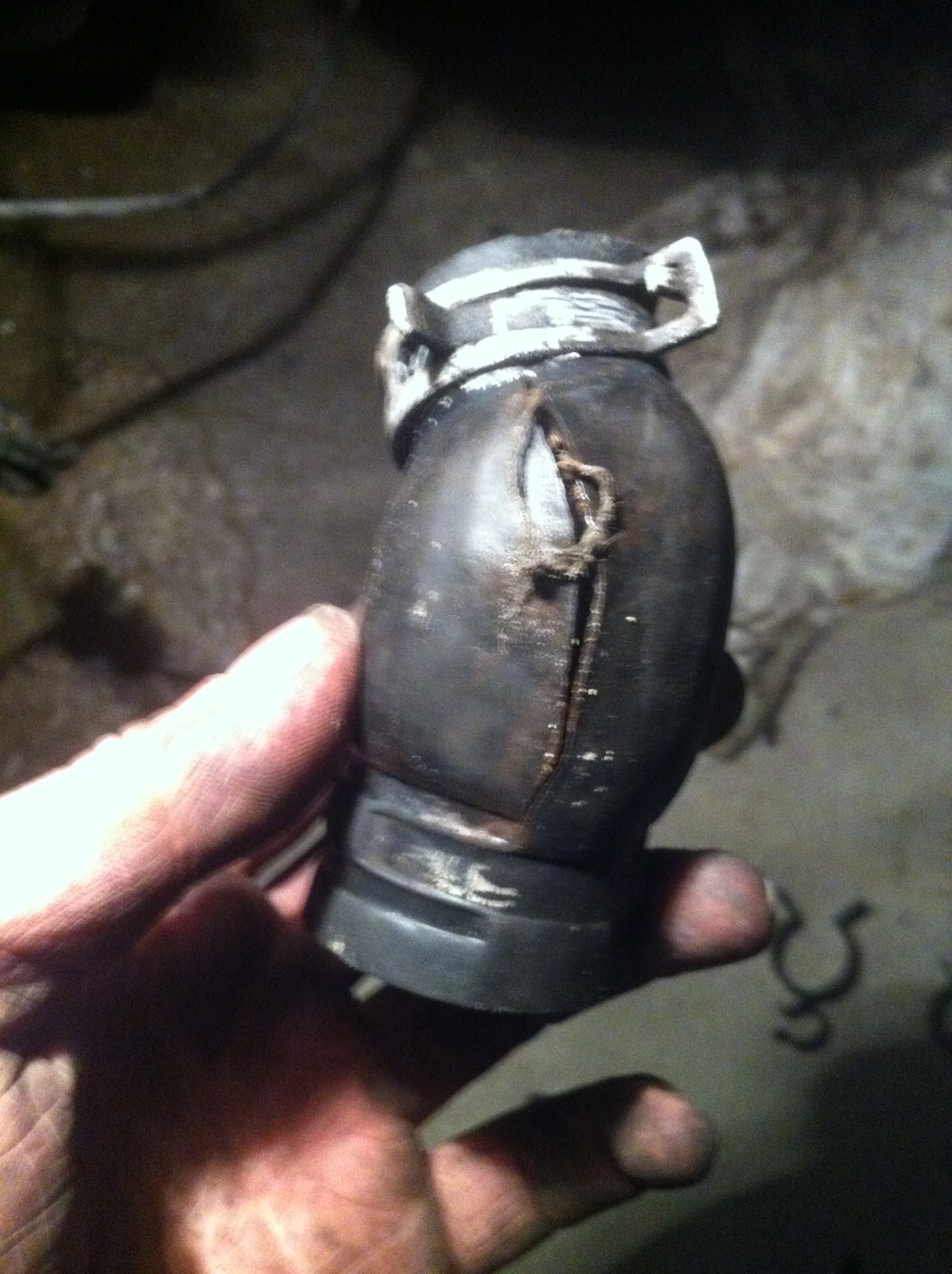

dupa ce am sigilat pierderile pe parte de refularea antigelului din radiator si clatirea acestuia (radiatorului) cu apa, dupa vreo "cativa km" am realizat ca "l-am clatit" prea bine pt ca acum pierde pe partea stanga (cum te uiti la motor).......
chiar si asa nu a fost cireasa de pe tort....pt ca masinuta s-a gandit ca dupa "halloween" sa faca si o alta surpriza si sa ma convinga ca vrea un cadou si mai mare, nu-i era destul un radiator nou... asa ca a facut in asa fel incat a crapat furtunul dintre pompa de apa si motor...lasandu-ma pe la 8 km distanta de casa.... a fost o frumoasa aventura unde a fost pt prima data utilizat triunghiul reflectorizant.

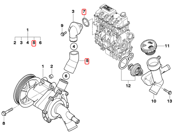

Rezolvare:
1. inlocuire radiator
2. inlocuire tub/furtun/articulatie pompa apa <--> motor (reper 5)
3.inlocuire garnitura (reper 7)
