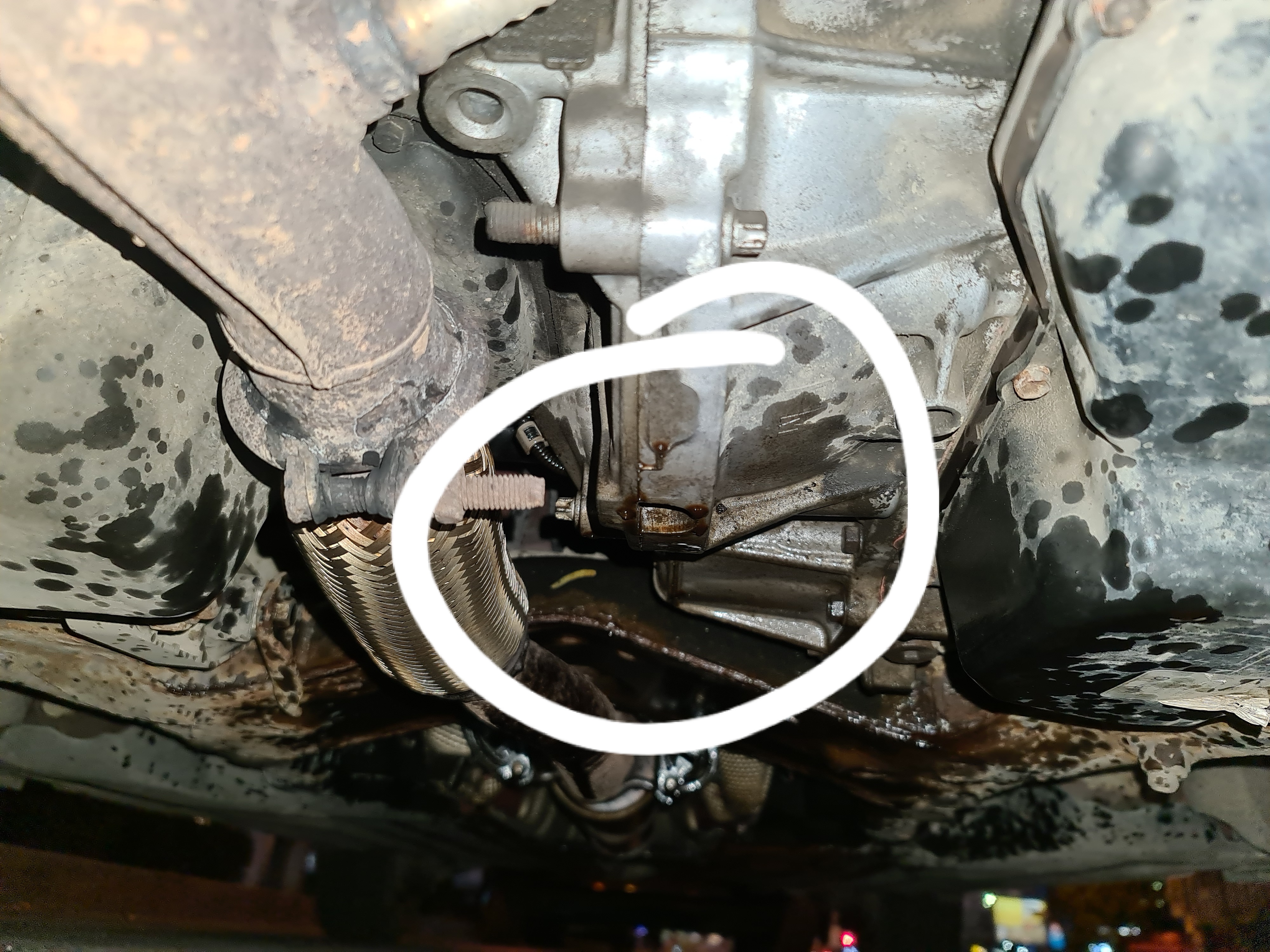

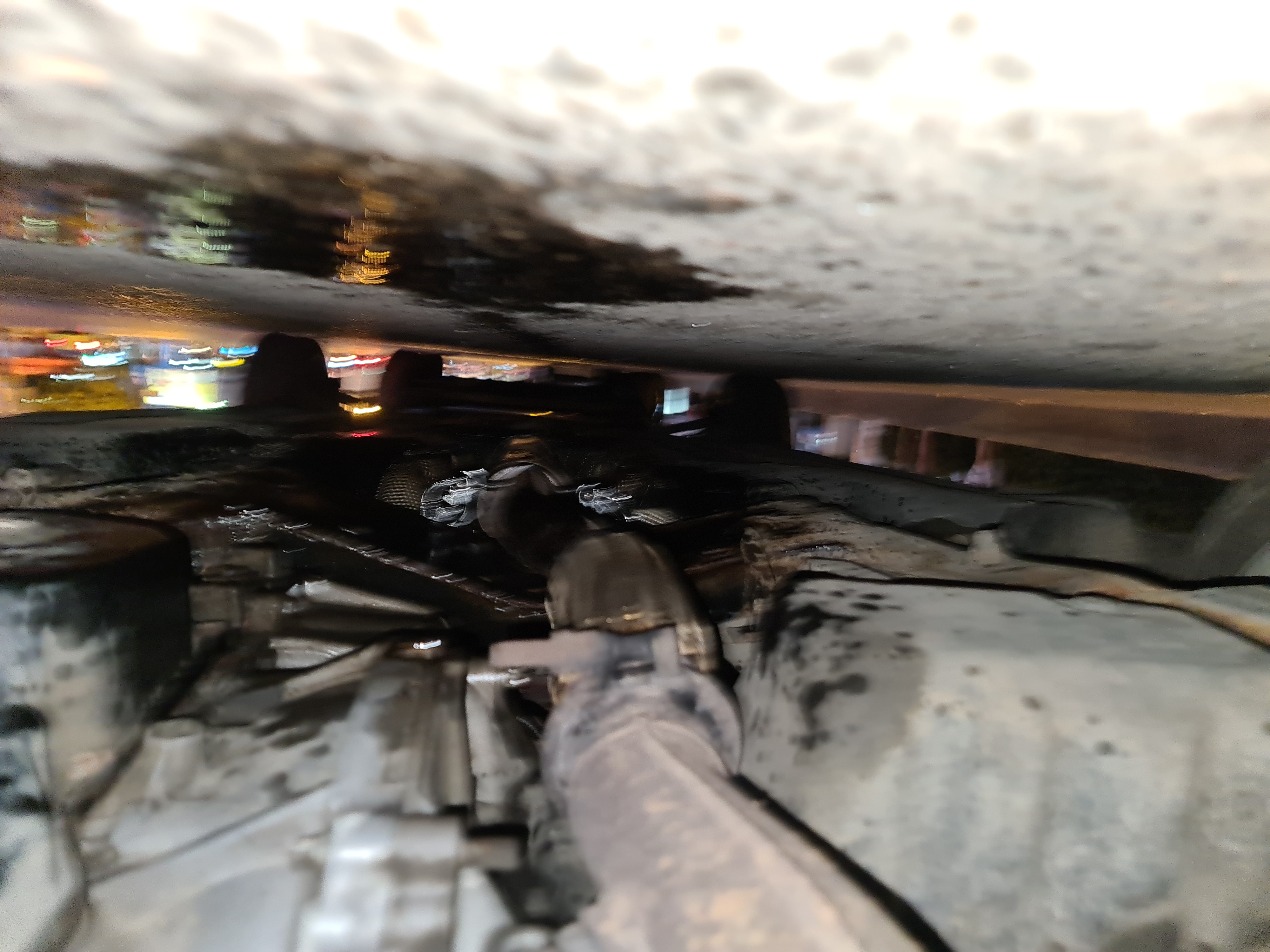

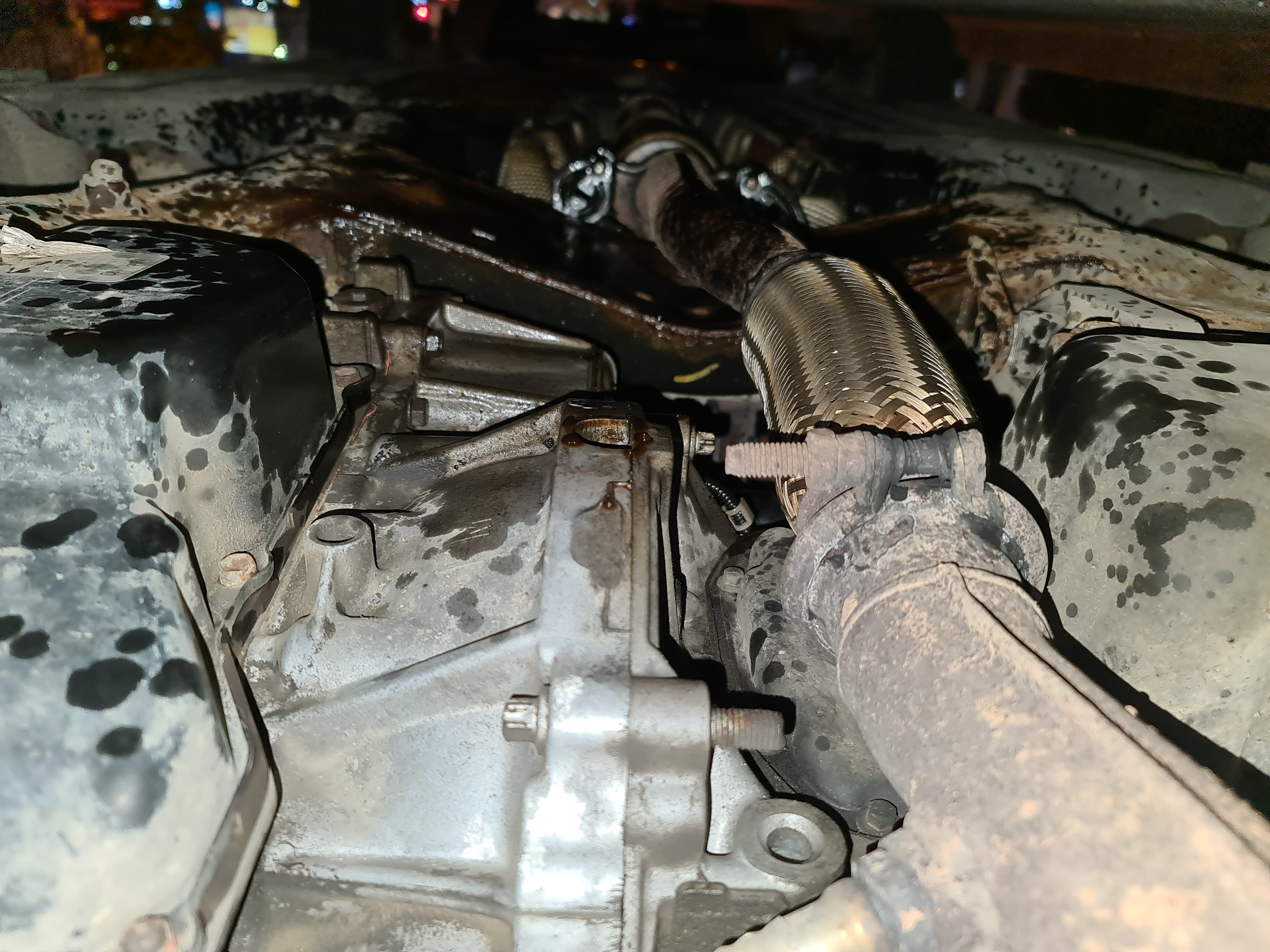

Dețin de 2 săptămâni cu mini cooper 2007 1.6 benzina 120 hp automat.
Aseară în mers am simțit cum a dat o inferioara mai agresiv și după aproximativ 500 de metri am observat ieșind fum de sub mașina.
Am constatat ca fumul era de la uleuie împroșcat pe racordul flexibil.
Cât timp am așteptat sa se răcească a tot curs ulei de sub ea.

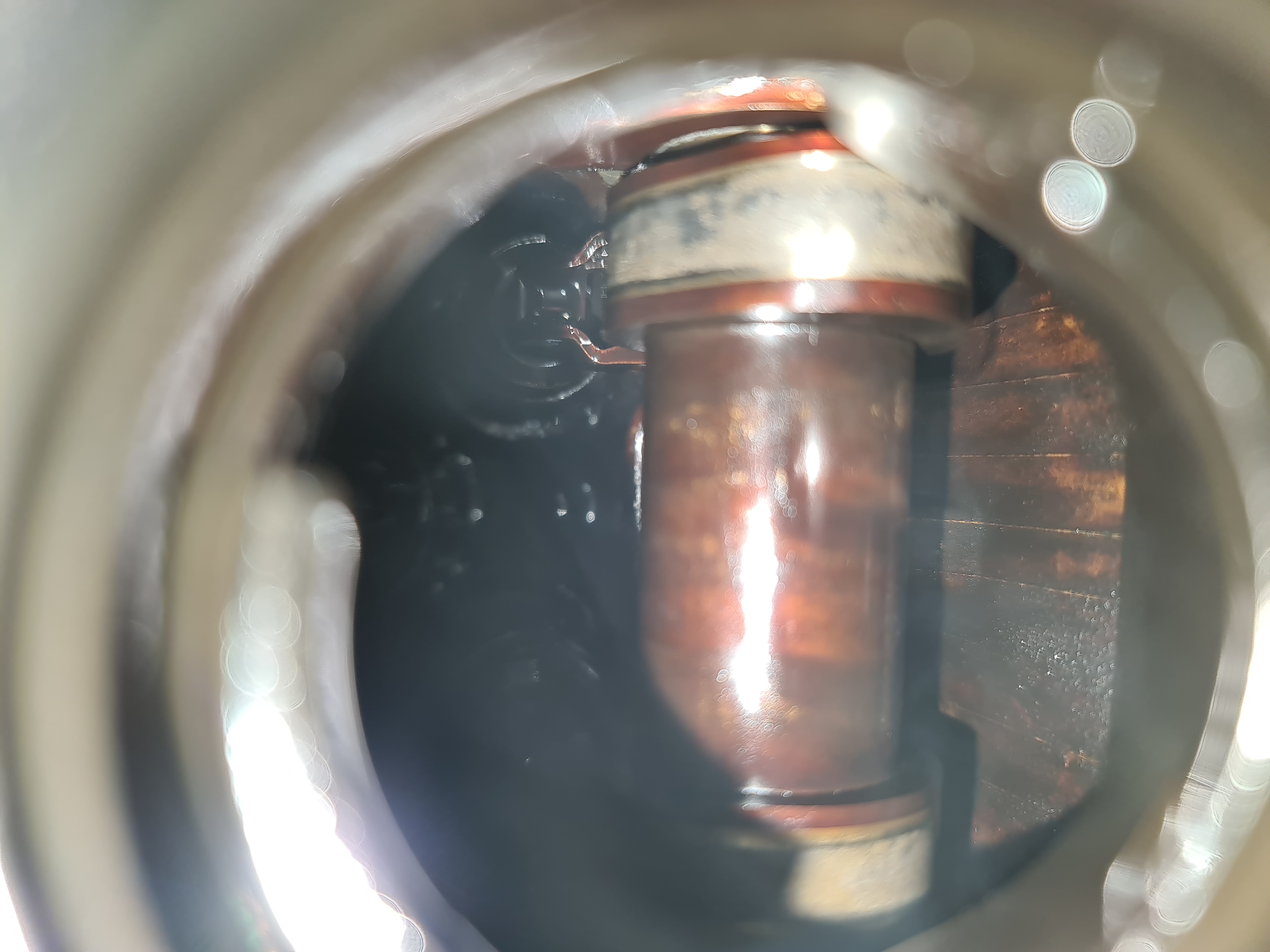

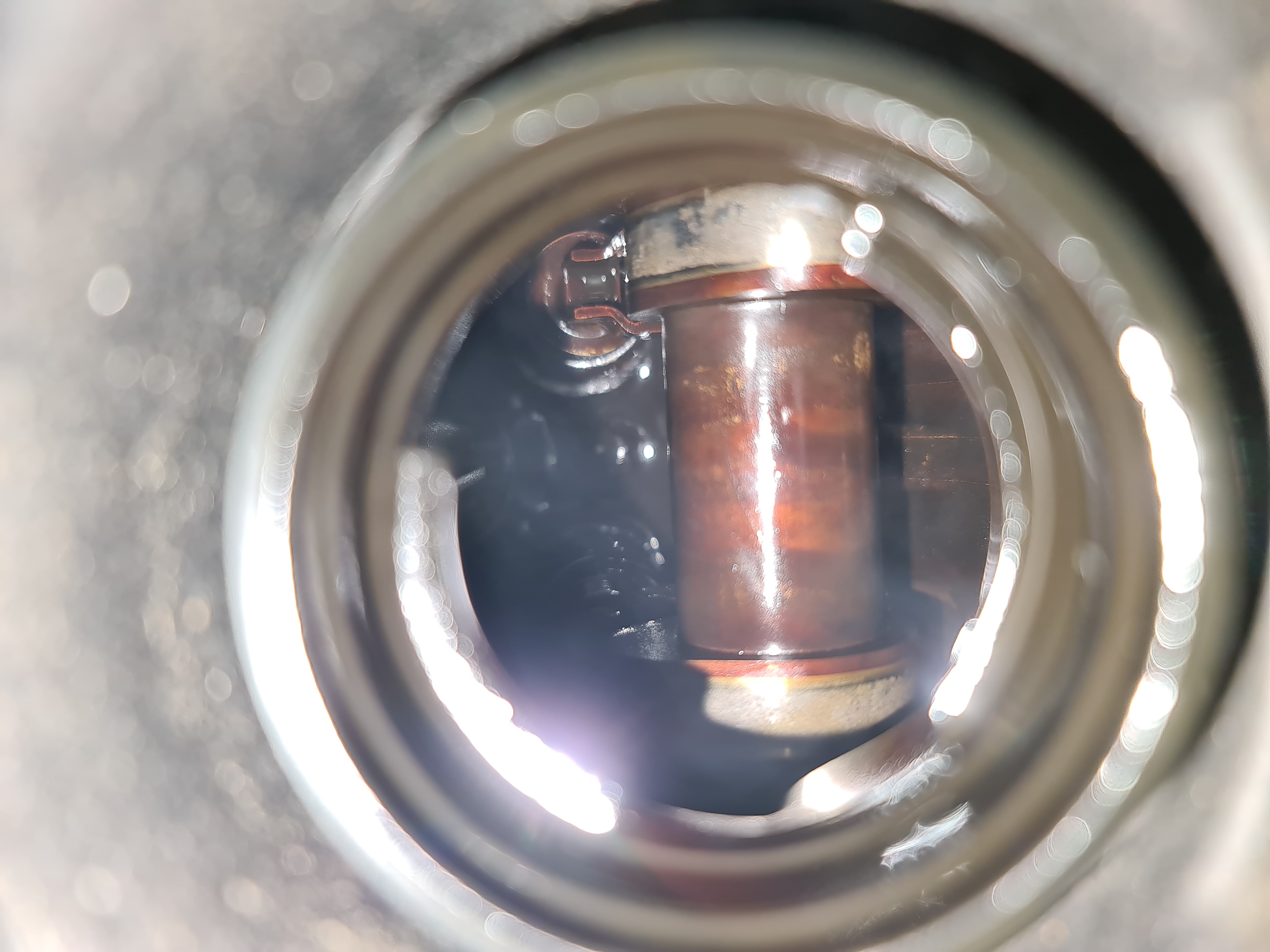

Ulei in motor are dar sincer mi se par e cam uscat motorul și oricum uleiuri de sub mașina e de la cutie, avand în vedere ca dacă o bag în drive nu mai pleacă direct și se aude foarte urat.
Atașez câteva poze

daca e ulei de motor (verifica nivelul pe joja) acolo ti-a cetat semeringul de pe arborele cotit
daca e ulei de cutie atunci trebuie data jos cutia sa vezi daca nu a spart ceva acolo.
in ambele situatii trebuie sa dai cutia jos.
nu mai merge cu masina caci principalele fluide pentru un motor sunt uleiul si antigelul iar pentru o cutie desigur, uleiul
