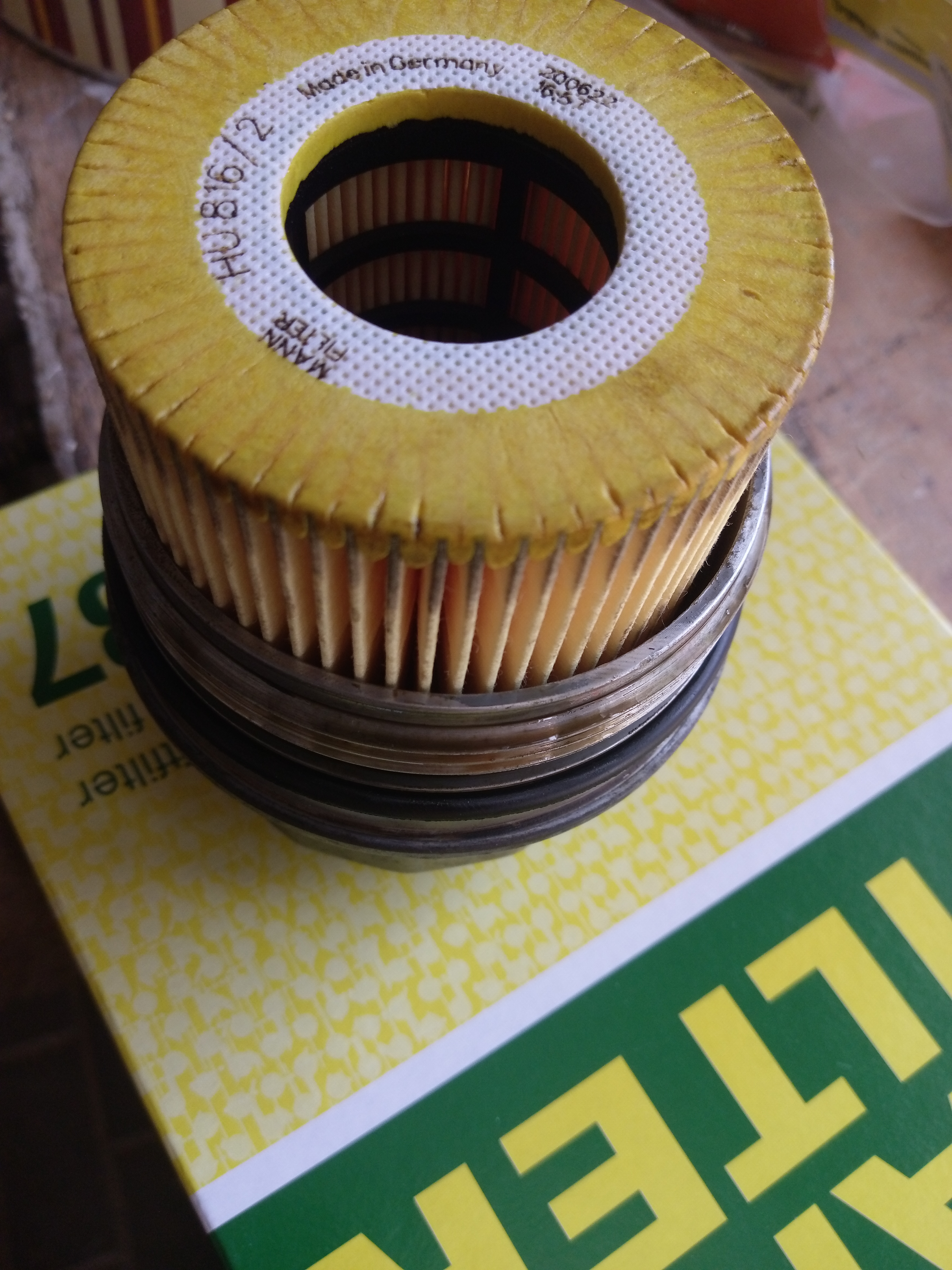

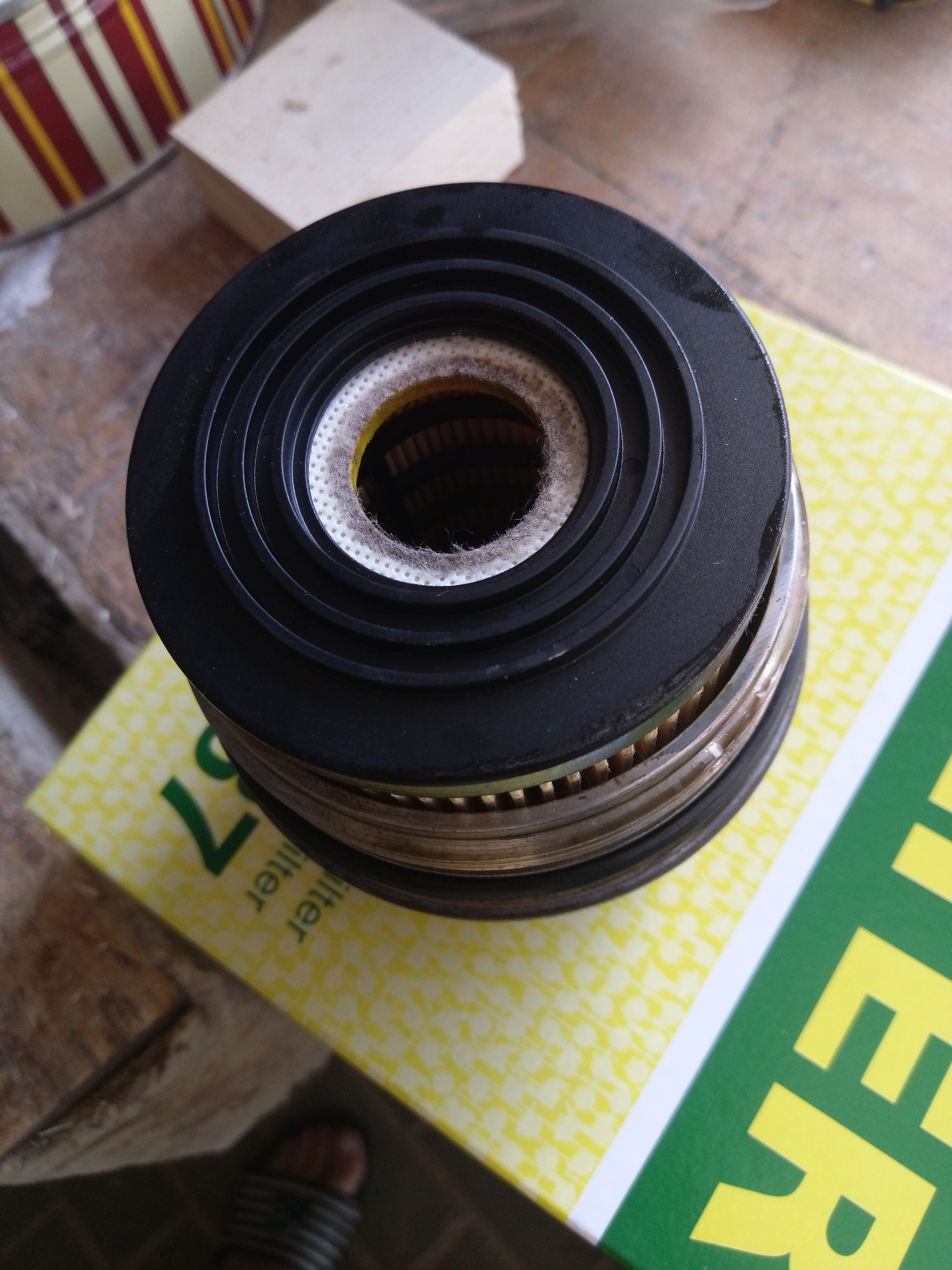

salut! Am nevoie de un sfat! Nu stiu sa montez filtru de ulei. In varianta 1 e greu de infiletat datorita arcului si nu vreau sa fortez fara sa stiu daca e ok! Se si vede-n poza ca unde a atins. Si-n varianta 2 arcul intra inauntru deci nu mai are sens, cel putin pentru mine.
Multumesc!

varianta 1 este cea corecta!
pe zona unde ai scrisul trebuie sa vina o chestie de plastic si apoi arcul....apoi toata chestia aia montat ca in varianta 1.
impins un pic si gata :)
