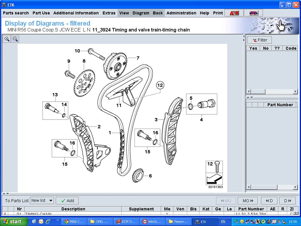

Faceti-ma sa inteleg:"trebuie reglata distributia"-pai ce sa reglezi ca este pe lant, are 2 patine, una, fixa, una articulata pe care o impinge intinzatorul de lant.Doar nu a sarit lantul peste un dinte, oricat ar fi de uzat,trebuie mai intai sa faca un zgomot mare de tot(ca o rasnita cand nu mai lucreaza intinzatorul sau lantul s-a lungit peste masura)inainte de a sari peste un dinte dar nu cred ca este posibil, vorbim de o masina fabricata dupa 2007.
Parerea mea, nu da banii pe care ii cer cei de-acolo, mergi si la alt service BMW sau unde au mai reparat cei de pe forum, daca beculetele galbene sunt aprinse, trebuie sa prinzi o diagnoza ccorecta undeva.Rateurile in motor pot fi cauzate de un defect de aprindere(bobina inductie, fise,conectori), dar pot fi si alte cauze.Real motors need forced induction

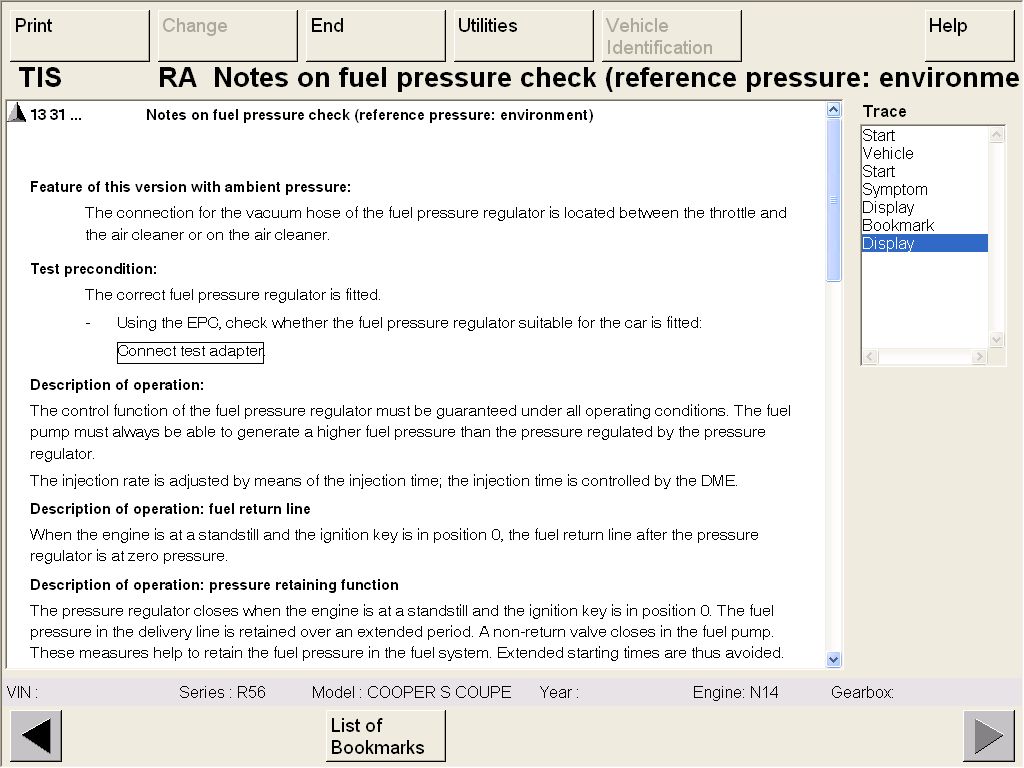

Alte cauze si cum se face(din TIS BMW)
Deci asta zice ceva legat de alimentarea cu benzina.Real motors need forced induction

Cand au pus-o pe test, au observat ceva ciudat la distributie, au desfacut tot arborele cu came, si mi-au gasit rupta patina de plastic de deasupra lantului, mi-au recomandat schimbarea inregii distributii insa le-am zis sa-mi schimbe doar patina rupta (50 de lei fara tva).
Cu totul m-a costat 2360 RON.
Ei au zis ca ar fi ok sa schimb tot, pentru ca daca s-a rupt patina de deasupra inseamna ca lantul s-a cam largit, si daca schimb lantul trebuie sa schimb tot din jurul lui (cam 2000 ron fara tva piese + 1000 ron manopera, zic ei).
Acum merge perfect, nu mai am fluctuatiile alea enervante, insa mi-e un pic teama de faptul ca n-am schimbat toata distributia, am in plan sa o schimb cat mai curand.
