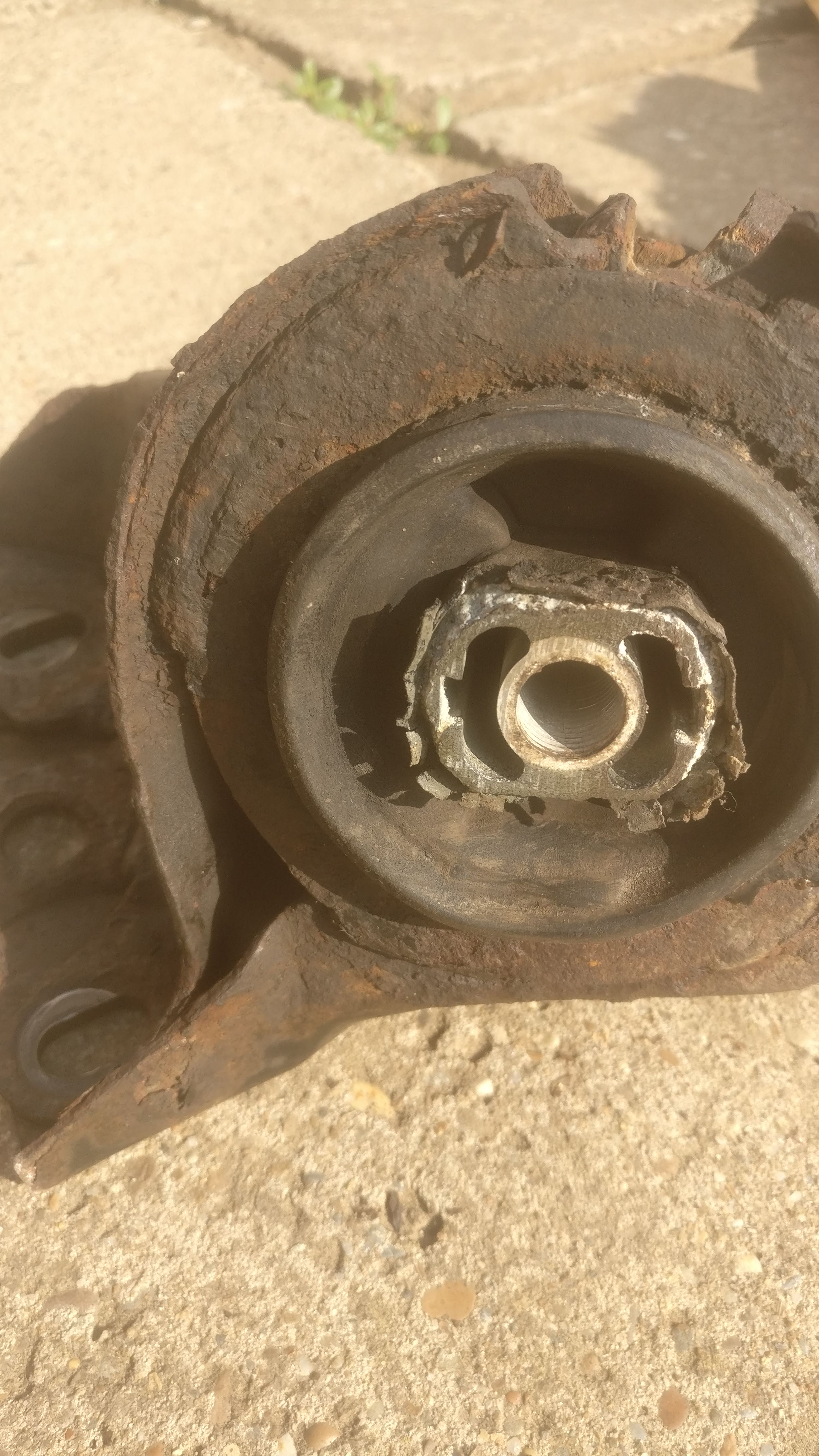

Bună dimineața tuturor,
Revin cu problema care începe să mă calce pe nervi.
Am cumpărat arcuri noi oem, 0 rezultate, am cumpărat bucșele de braț ( cele care prind brațul de caroserie)+ bucșele bara stabilizatoare+ bietele antiruliu, 0 rezultat, am mers la mecanic și după 5 minute de examinare " ai rotile prea mari", fara succes am incercat sa ii explic că o am de 2 ani și nu am făcut nici o schimbare la jante, anvelope plus că dimensiunile sunt trecute în carte și pe stâlpul mașinii.
Pus poza cu bucșele braț vechi....sunt cele mari de pe generația 1, cost 800 Ron bucata.
VA ROG FRUMOS dacă aveți idee ce ar putea cauza problema pentru că nu mai pot sa dau bani fara sa rezolv nimic.
P.S.- adaug ce roata atinge undeva in spate de plasticul de protecție deasupra clemelor care țin protectia de caroserie.
