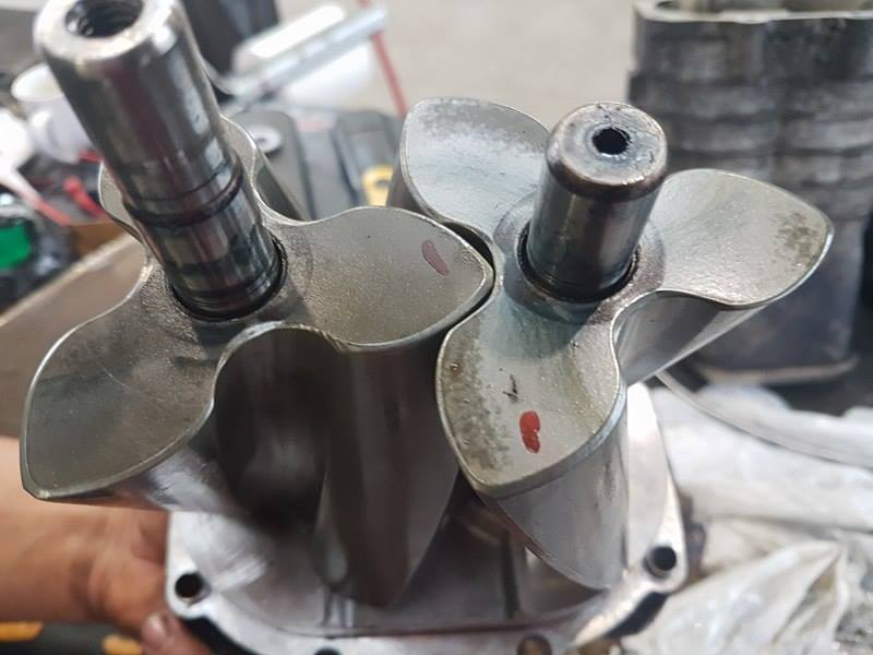

Am reparat zilele acestea un supercharger de R53, folosind kitul de reparatie furnizat de proprietar.Compresorul era deja inlocuit cu unul de generatie noua, mai exact pentru modelul facelift "Teflon coated",si avea doar uzura la rulmentii lagarelor rotoarelor.
Din pacate am constatat calitatea slaba a unor piese din kitul de reparatie, mai exact etanserile si adaptarea prin bucsare exterioara a 2 rulmenti cu ace.Kitul nu era complet, iar uleiul furnizat de producator era un simplu ATF, de culoare rosie,nu cel mai bun ulei pentru acest compresor.Kitul de reparatie a costat 136Lire, in opinia mea destul de scump, piesele din el se pot achizitiona cu cel mult 15 Euro, continand 3 rulmenti 6203, un rulment 6204,doi rulmenti cu ace ,3 simeringuri, 200ml ulei ATF si o cantitate mica de pasta silicon neagra pentru etansare.
Pentru cei care intentioneaza sa cumpere un kit de reparatie, sunt disponibil cu informatii cam cum ar trebui sa arata acest kit modificator si ce ar trebui sa contina.Mai exact din el lipseste rulmentul cu ace cod HK1010,cuplajul de la angrenajul pompei de apa, si un simering.
Rulmentii cu ace nu sunt standardizati, sunt dedicati deci nu pot fi procurati de la un furnizor de rulmenti din Ro.Necesita o adaptare cu bucsare exterioara a unor rulmenti standard.Etanserile originale sunt cu dimensiuni in inch, deci deasemenea se procura foarte greu, de preferat din US.Demontarea si montarea necesita ceva abilitati tehnice, dar nu ceva foarte special, mai greu de extras rulmentii cu ace.

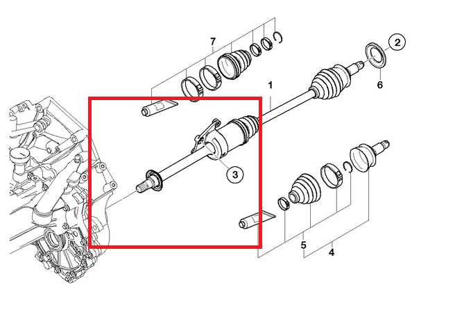

cum poti sti care este "nivelul de ulei" din cutia de viteze - Midland ?
daca zici de "pierdere" pe unde pierde? si daca pierde atunci ar trebui sa fie problema unor semeringuri / garnituri ce pot fi schimbate corect?
este posibil sa piarda pe langa planetara? la mine al 2-lea burduf (partea dreapta) este plin de ulei... :x in timp ce partea stanga este uscata/curata ca lacrima
...pt ca vreau sa inteleg de ce in zona de pe dreapta am totul "improscat" cu ulei care pare sa se "actualizeze" adica nu se mai usuca...
la inceput am crezut ca a fost din cauza ca se facuse schimbul de ulei si flitru si cine stie cum facusera cand au scos filtrul.... dar as intui mai mult o pierdere de care spui, o sa o urc pe un elevator si sa fac foto mai clare ...
Mesaje: 2196
Re: Reparatie Supercharger R53
Pierderile de ulei sunt doar pe la semeringurile de planetara ,e simplu , la fiecare revizie de ulei de motor trebuie o verificare vizuala la cutie nu sa astepti o pata de ulei sa duci prea tarziu la service

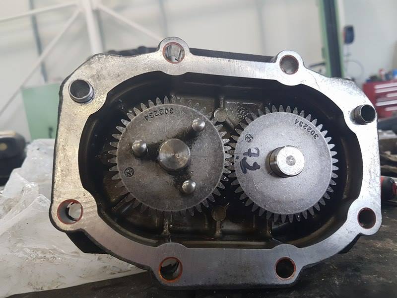

Atentie pentru cei care vor sa repare SC -ul ,trebuie reglat perfect angrenarea rotoarelor, flancurile danturii elicoidale nu trebuie sa se atinga, reglajul se face daca montezi corect rotile dintate de la angrenarea primara.
