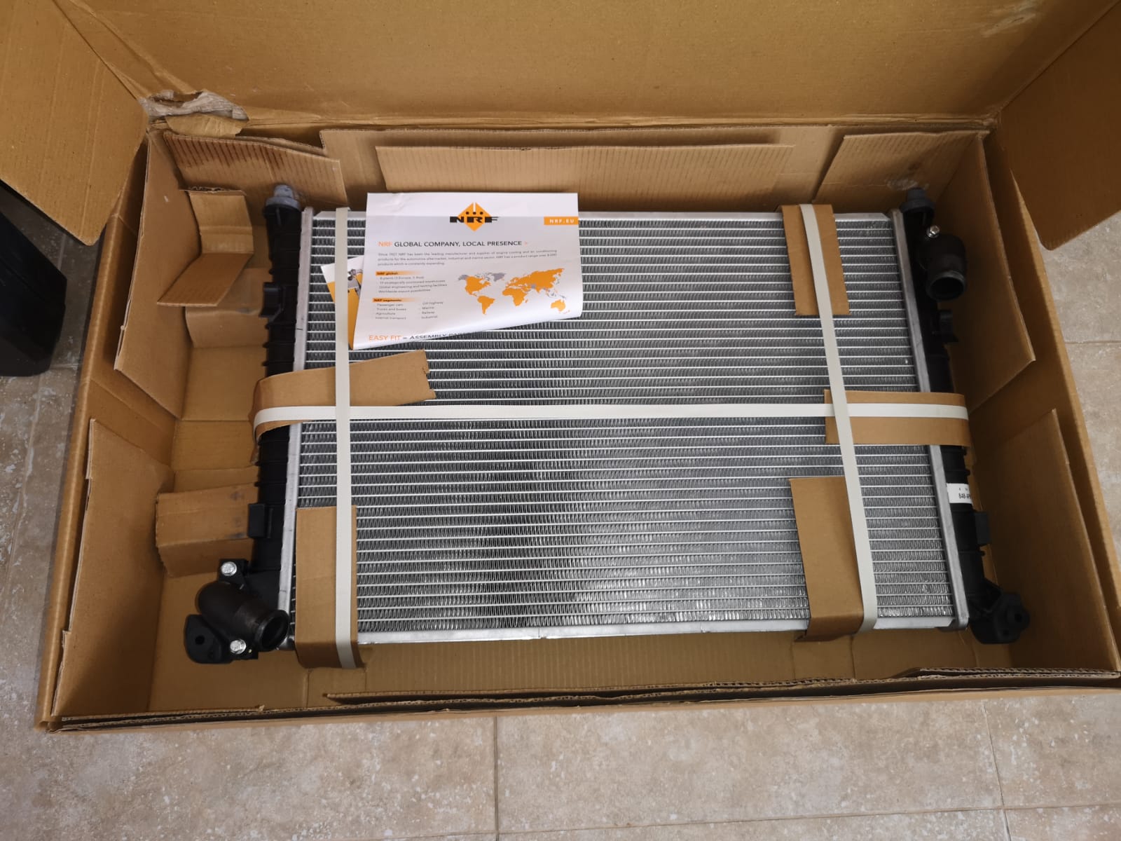

Intre timp am mai facut una alta, ca doar la Mini este tot timpul de facut cate ceva.
Am schimbat radiatorul original cu unul NRF
Am schimbat crucea cardanica de la coloana de directie, de chestia asta sunt cel mai fericit, pentru ca am scapat de jocul in directie.
Am schimbat electrovalva si un furtun de vaccum, ambele OE
